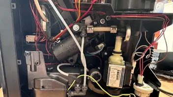

    Moin,
    ich habe mal die Teile bestellt und die Maschine schon geöffnet.
    Nun habe ich diverse Anleitungen (jedoch nicht für die F8) angeschaut.
    Anbei ein Bild - was ist denn nun hier der Thermoblock + Sensor?
    Liebe Grüße
      • 444.11 kB
      • 1,200 × 900
  • Nordbruch
    55
    971
    • July 4, 2025 at 11:47 PM
    [size=12]Hallo noch mal !
    Der Thermoblock befindet sich auf deinem Bild ganz unten links unter der schwarzen Verkleidung aus Kunststoff. Der Thermoblock ist eine Art Durchlauferhitzer auf dem der Thermosensor aufgeschraubt ist. Von da gehen 2 dünne Kabel zur Elektronik. Du kannst dir das Teil ja mal bei juraprofi oder Komtra anschauen. ( Ersatzteile, unter Sensoren )
    Wolfgang[/size]
