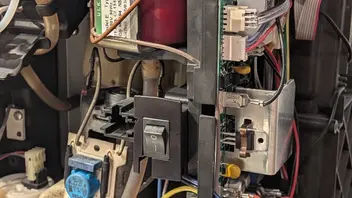

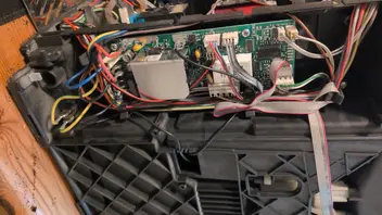

    bei meiner ESAM 3000 B (Alter ca 12 Jahre) habe ich das folgende Problem:
    - Nachdem die Maschine beim Einstecken nicht mehr reagiert hat, habe ich die Leistungsplatine durch eine gebrauchte ersetzt (laut Vorbesitzer funktioniert diese zu "100%")
    - Nun lässt sie sich wieder einschalten aber funktioniert noch nicht, da die Brühgruppe nicht nach oben fährt. Ein Reset der Maschine wurde durchgeführt. Manuell kann man die Brühgruppe am Motor nach oben drehen. Im Testmodus funktioniert es nicht. Man hört auch kein Klacken. Wenn man die Verpolung des Motors an der Platine für den Getriebemotor tauscht fährt sie im Testmodus nach oben, aber nicht mehr nach unten
    Frage: Habt ihr eine Idee was hier das Problem sein könnte ?
    Viele Grüße
    Alex42

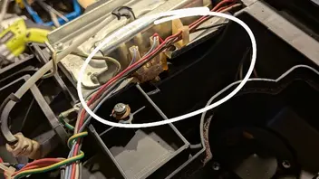

    Überprüfe mal die beiden Endschalter oben und unten, die von der BG betätigt werden.
    Ich glaube, unten ist es ein Schließer, oben ein Öffner.
    Gruß Peter :)

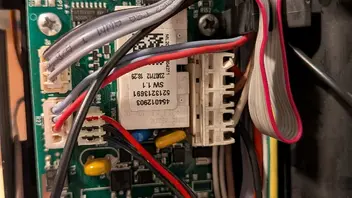

    Hallo Peter,
    Danke für Deine Rückmeldung.
    Ich musste die Endschalter erst suchen.
    Ergebnis der Überprüfung:
    • Endschalter oben: Öffner oben funktioniert (hat keinen Durchgang wenn er betätigt wird)
    • Endschalter unten (hinter Antriebsmotor): Schließer unten funktioniert (hat Durchgang wenn er bestätigt wird)

    Anschlüsse am Motor auch nicht vertauscht ?
    Stromlos machen und Stecker wieder einstecken.
    Die BG muss dann zuerst nach unten fahren und nicht nach oben.
    Gruß Peter :)

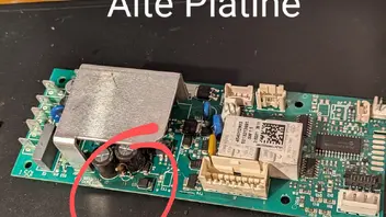

    Noch eine Frage zur alten Platine: Kann es sein, dass diese nicht mehr funktioniert weil der Widerstand "ausgeschäumt" ist (vgl. Bild)?
    Viele Grüße
    Alex42

    Ich kann auf dem Foto nichts erkennen.
    Gruß Peter :)
    Kaffee 32.000 Bezüge

    An L1 (Umkreisung) sieht der Widerstand ("ausgelaufen") defekt aus?

    Das ist so einfach nicht zu beantworten.
    Da braucht es etwas wissen über Elektronik und ein Messgerät.
    Gruß Peter :)

    Das ist L1. Meistens ist dann auch der Schaltregler defekt und irgendein anderes Bauteil noch. Nutz mal die Suche, gab es hier schon.
