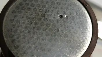

Ich habe eine 1000er ausm Elektroschrott gerettet also Vorgeschichte unbekannt und habe sie auch bald weiter verschenkt also sorry falls manches dummes Zeug sein sollte.Ob Entkalkungsprogramm oder Reinigung da stattgefunden haben sollte keine Ahnung.
Nach bisschen hin und her habe ich die Brühgruppe als Fehler ausgemacht.
Dann folgenden Fehler gesehen, Sieb durchSieb abgemacht und drunter jede Menge Kaffeepulverreste so dass das Austrittsloch dicht war.
Getauscht und läuft.Viel Erfolg
