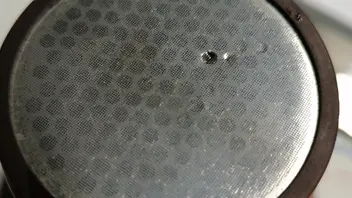

    Ich suche zum basteln ein Sieb / Siebträger für Auslaufkolben WMF 1000 ähnlich den beiden:
    https://ebay.us/m/6sLtTF
    https://amzn.eu/d/hUDZvTr
    Leider brauche ich ca.40mm Durchmessen.
    ja ich weiss es gibt den Auslaufkolben zu kaufen.
    zum basteln zu teuer
    Hat einer schon mal etwas in der Richtung gefunden oder gebastelt?

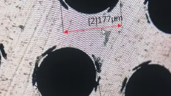

    Falls einer sich wegen Siebfeinheit und so Kopf macht

    Wen ich Dich recht verstehe willst du mit so einem wie den verlinkten Sieben das, welches am Auslaufkolben der WMF1000 verbaut ist, ersetzen. Wenn das klappt eine gute Idee.
    Hast Du schon einen Plan wie DU es dort druckfest befestigen kannst?
  • Das gibts alles schon seit 20 Jahren .Einfach eine Gewindebuchse in den Kolben schrauben dann Sieb mit Loch befestigen. Obs was bringt ? Die Reinigung geht einfacher. Geschmack ?

  • Die einzige Möglichkeit die ich sehe wäre folgende.
    Man muss ja den Plastikring der das Sieb hält kaputt machen um an das Sieb zu kommen.
    Wenn man diesen durch ein Metallring ersetzt und ein feines Gewinde in den Kolben oberhalb der Nut für den Dichtring macht könnte es halten.
    Man könnte auch eine Art Bajonet-Verschluss probieren.
    Begünstigt wird das durch die Tatsache das der Druck vom Wasser das alles zusammendrückt.
    Den Siebumbau des unteren Kolben hab ich mal probiert, aber ohne passende Maschinen ist das ein riesen Mist.

    ich habe mich hier und da durchgelesen, dieser Schaden des Siebes ist wohl auf falsche Grösse der Reinigungstabletten zurück zu führen also wahrscheinlich bin ich nicht alleine mit dem Problem.

    Der Überwurfring der das Sieb am Kolben zusammen hält ist bei der Demontage nicht kaputt gegangen. Der war auch nur geklebt, da war keine Dichtung oder so. Plan war Sekungenkleber, neuen Siebträger und mit Schraubstock wieder fest zusammendrücken.
