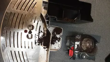

    Hallo zusammen unsere 7 Jahre alte Delonghi Magnifica Automatic Cappuccino transportiert mit der Brühgruppe den Kaffe mit dem Arm nicht mehr in den Auffangbehälter sondern verteilt diesen rechts neben der Brühgruppe zwischen Wand und Brühgruppe. Teilweise ist der Kaffee sehr dünn und das Pulver ist teilweise wohl nicht alles in der Brüheinheit aufgebrüht. Andererseits ist der Kaffeepad auch sehr nass. Kaffee macht sie aber, nur ist nach jedem Brühvorgang der Innenraum mit Kaffeepads vollgesaut.
    Anbei noch Bilder.
    Was kann das für eine Ursache haben. Bin für Hinweise zur möglichen Ursache dankbar.

    Die BG ist leichtgängig ?
    Das Sieb sollte sich mit dem Daumen nach unten drücken lassen, da hilft Silikonfett.
    Auch mal die Spindel abschmieren, die man auf dem letzten Foto sieht.
    Es kann auch der schwarze Entlüftungsschlauch verstopft sein, ist er auch bestimmt, das löst auch solche Fehler aus.
    Steckt oben am Brühkolben, kann man von oben mit einer Schnabelzange oder Pinzette abziehen, dann muss ein Teil der vorderen Verkleidung ab, um ihn komplett heraus zu holen.
    Gruß Peter :)

    Wo schmiere ich die Spindel ab. Der Kolben der Brüheinheit geht mitunter schwer, aber trotz Fett für den Lebensmittelbereich, ich kann aber nur in den Brühkanal fetten, den hierzu müßte ich den Kolben herausnehmen um das Fett auch um den O-Ring zu bekommen.
    Wo sitzt genau dieser Schlauch?

    Etwas Fett auch nur von oben, wird für´s erste reichen.
    Der schwarze Schlauch, schaue mal unter Downloads, da gibt es viele Anleitungen und Bilder.

    Quote from Fennek
    Dann sind die Oringe in der Brühgruppe platt, du mußt die Brühgruppe revidieren, Anleitung im Downloadbereich, Oringe z.B. hier

    Genau, einfach Brühgruppe revidieren und das Thema sollte erledigt sein.
