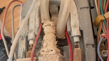

    ich hatte gerade Zeit, war zu neugierig und habe das Gehäuse schon abgemacht.
    Kann also keine Bezüge im Moment nachschauen.
    Die Spindel hatte ich schon getestet, mit der Hand kräftig nach oben geschoben, aber sie hatte kein Spiel.
    Daher hatte ich die Spindelmutter schon ausgeschlossen.
    Was ich aber nach dem Entfernen des Gehäuses sah, hat mich erschreckt, siehe Fotos.
    Der Thermoblock sieht furchtbar aus, zum Teil eine Kalkschicht und das Blech darunter stark verrostet.
    Wenn da überall Wasser war, dann kann es auch den Endschalter beschädigt haben, oder?
    Woher kommt da so viel Wasser?
    Der Thermoblock bewegt sich ja eigentlich nicht, also dürften da keine Dichtungen kaputgehen.
    Oder passiert das öfter?

  • TeKa
    138
    518
    • September 18, 2025 at 5:25 PM
    Das schaut wirklich übel aus, da hilft leider nur der komplette Tausch aller Teile mit oberem Brühkolben, Endschalter, Temperatursensor und Temperatursicherungen:
    https://www.juraprofi.de/DeLonghi-Ersat…aten::6763.html
    Der Link führt zu einem alten 6 mm Thermoblock.
    Ich vermute, das es sich bei der Maschine noch um einen solchen handelt.
    Wenn man den Anschluss am Thermoblock (das ist der ovale Druchlauferhitzer) abbaut und den Rohrstutzen misst, dann ist das der Außendurchmesser.
    Die Dichtungen direkt am Thermoblock werden durch die hohen Temperaturen und Temperaturwechsel stark beansprucht und sind bei allen Kaffeevollautomaten Wartungsteile. Ich vermute mal, die Maschine ist gut über 10 - 15 Jahre alt.

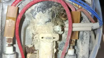

  • Rascal67
    5
    • September 18, 2025 at 5:55 PM
    Ja, die ist fast genau 10 Jahre alt.
    Ich hatte vorher eine Jura und da musste ich ständig etwas revidieren, aber nie den Thermoblock, der hat 15 Jahre ohne murren durchgehalten. Deswegen hatte ich das nicht auf dem Schirm.
    Ich habe etwas von dem Kalk weggekratzt und meine eine 5 zu erkennen, siehe Foto.
    Also besser erst ausbauen und messen wenn ich unsicher bin?
    Noch irgendwelche Tipps von Euch Delonghi Profis was man da noch alles bestellen sollte für den TB Umbau?
    Wäre ärgerlich, mittendrin etwas nachzubestellen.
    Bis jetzt habe ich neue Dichtungen für Wassertank, neuer Kaffeeauslauf (der Alte ist zu dreckig zum reinigen und der Chrom an den seitlichen Drückern ist hin), 4 neue Schrauben für den TB und eine Dichtung für Anschluss an TB.
    Fehlt noch was sinnvolles?
    Ich finde gerade mein Silikonfett nicht mehr, welches wird heutzutage gerne benutzt?

  • TeKa
    138
    518
    • September 18, 2025 at 9:20 PM
    Dann wäre es sogar die günstigere 5 mm Variante:
    https://www.juraprofi.de/DeLonghi-Ersat…sion::9253.html
    Zur Sicherheit trotzdem messen.
    - Die großen Dichtungen an oberen Brühkolben und in der Brüheinheit sind neu
    - Alle Druckschlauchdichtungen austauschen sind auch für den Thermoblock die gleichen.
    - Antriebsspindel reinigen und schmieren.
    - Mahlwerk reinigen.
