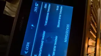

    Danke für die Hilfe, wie finde ich heraus ob es das Teil ist?
    Hier ist meine Statistik
    Grüße Julian

    Hallo Julian,
    das sind definitiv zu wenige Entkalkungen. Vermutlich ist die Wasserhärte zu niedrig eingestellt.
    Durch Kalkkrümel kann die Dichtfläche beschädigt werden, ober aber der Ventilstößel in seiner Bewegung blockiert werden.
    In beiden Fällen schaltet das Magnetventil nicht mehr zuverlässig.
    Der Wasserweg ist bei Dampf- bzw. Heißwasserbezug unterschiedlich.
    Das Magnetventil liegt in beiden Fällen im Wasserweg und sorgt für die Druckentlastung in die Kondensationskammer.
    Damit deutet das Fehlerbild auf dieses Ventil hin.
    Bei einem blockierten Magnetkern besteht zusätzlich die Gefahr, dass der Triac für die Ansteuerung des Magnetventils durch Überstrom beschädigt wird.
    Deshalb mein Rat das Magnetventil auszutauschen. Das ist bei Kosten von ca. 25 EUR inkl. Versand wirklich kein Luxus.
    Grüße TeKa
