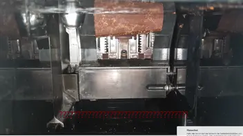

    Drainageventil Indetifikation ist aber vorrangig.
    Ist das ohne aufschrauben und nachsehn überhaupt feststellbar ?

    Die 15364 hat original das Drainageventil V3. Und nein, beim V3 passen die ALU-Kappen nicht - ABER die Plastikkappen der V3 gehen auch eher nicht kaputt.

    Ja, einfach von vorne bei gezogener Schale in die Maschine schauen. Ist es schwarz und die Abdeckung "eher eckig" ist es V3, ist die Abdeckung eher braun und "etwas abgerundet" handelt es sich um V2 oder eine ältere Version wenn ohne Abdeckung - aber dann sicher nicht mehr original sondern verbastelt. Wenn Du nicht sicher bist - einfach ein Bild auf dem man das bei Deinem Gerät erkennen kann einstellen...

    Hallo BlackSheep.
    Also ich kann nichts erkennen weil ......., ich weis um ehrlich zu sein noch nicht mal wohin ich schauen muss.
    Bringt das foto überhaupt was ?
    Danke Dir für Deine mühe !

    Das ist V3 - schwarz und „eckig“ ist die Verkleidung, das kann man gar nicht nicht sehen…
    Hast Du Dir schon mal die Mühe gemacht die verschiedenen DVs in einem Ersatzteilshop anzusehen?

    Verzeih mir dass ich nicht auf anhieb wusste, wo das DV im foto vorzufinden ist.
    Ich gebe hiermit mein pro-zepter ab und werde mich ab nun an voll-laie schimpen lassen.
    Huch, das war ich doch vorher schon (?)
    Sei's drum.
    Danke für die bestätigung BlackSheep und ja, ich hab noch die tabs offen mit verschiedenen shops die DV's anbieten plus die BG-zerleg videos.
    Mit der info von Dir "eckig/rund /braun/schwarz" konnte ich also selbst herausfinden um welche version es sich bei mir handelt.

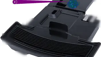

    Sind ein paar tropfen auf der auffangschale eigentlich normal (?), oder deutet das alleine schon auf ein kleines problem hin.
    Nicht das es mich stören würde, nur aus interesse gefragt.
    Hmmm... wo an/auf der Schale???
    Grundsätzlich ist die ja genau dafür da...
    Ich meinte schon auf der schale.
    Es geht mir wirklich nur um die frage ob ich möglicherweise was beim zusammenbau der BG etwas nicht optimal in position gebracht habe oder ähnliches.
    Eine der lippendichtungen habe ich bei dem X'ten versuch diese rein-und wieder rauszupulen versehentlich mit meiner pinzette durchstochen.
    Naja nicht ganz durchgestochen , aber die pinzettenspitze war schon ordentlich drinne.
    Das allein war auch schon ein grund aufzugeben, weil ich dachte: jetzt wird es selbst dann undicht sein, sollte ich es jemals schaffen die teile zusammengedrcükt zu bekommen.
    Was ja nicht ging, daher auch -> mehr gewalt und so.

    Ich kann mir derzeit nicht Bildlich vorstellen was mit Tropfen auf der Auffangschale gemeint ist.

    Hier, hab dir ein bild gebastelt.
    Hoffe ich habe mit meiner anti-copyright pixel kanone das wasserzeichen getroffen.
    Witzigerweise war vor der wartung immer ein kleiner mix aus k-mehl und wasser.
    Jetzt ist beides schön getrennt, haha.

    Ich denke wenige Tropfen dort sind normal.

    3. spülvorgang linker auslauf OK
    4. spülvorgang wasserauslauf OK
    5. dieses zisch/gurgel geräusch welches an dieser stelle kommt, ist plötzlich nicht da
    6. dann bewegt sich die BG (denke ich zumindest) und quält sich
    7. quält sich, quält sich - man hört dann ein hochfrequentes geräusch
    8. BG „gibt auf“ und nimmt vermutlich eine alternativ route weil irgendwas nicht stimmt
    9. dannach hört man die BG mehrmals knacken 2-3 mal
    10. dann ist man im hauptmenü
    Weitere auffälligkeiten:
    1. kaffee pucks sind komplett matschig
    2. beim bezug ist ebenfalls alles lauter ( auch das milch aufschäumen)
    3. getränk cortado gibt er gar nicht erst aus (??)
      beim manuellem kaffee spülgang spült sie anstatt beide, nur den linken kaffee auslauf !
    4. Keine änderung am geschmack/aussehen /crema des kaffees.
    Ausser der locker aufsitzenden DV abdeckung und der aus versehen angestochenen Lippendichtung des DV gibt es nur noch eine sache, die bei der wartung (aus meiner sicht) schief gegangen ist:
    Das große weisse rad der BG:
    Es hieß überall (yt videos) das rad müsse „mit der flachen seite nach oben“ eingeschraubt werden.
    Ich habe aber ums verrecken nicht nachvollziehen können, welche der beiden seiten nun die flache sein könnte.
    Es war schon spät und ...... Am schluss dachte ich, f+ck it, meine chancen liegen bei 50/50, also hab ich es irgendwie herum eingeschraubt.
    Ob das nun was mit dem jetzigen fehlerbild zu tun hat, keine ahnung, wollt’S nur mal erwähnt haben, falls relevant.
    Ach ja, ich hab seit der wartung einige gehäuseschrauben nicht rangemacht, weil ich noch ans mahlwerk wollte (falls relevat).
    Need help !!!
