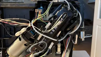

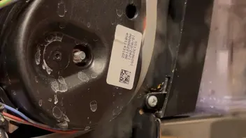

    Hallo Zusammen,
    vielleicht mal sich jemadn mal die Bilder ansehen und mir bei der ersten Diagnose helfen.
    Seit eininger Zeit ist es unter der Maschine nass - wie in vielen weiteren Beiträgen vorne links. Ich stelle aber nicht mehr Wasser im Auffangbehälter fest und auch nicht weniger Kaffee. Ich habe heute die Seitenteile abgeschraubt und Kafffee gezogen. Dabe konnte ich keinen Verlust feststellen. Allerdings dampf es "gewältig" aus dem gerät wen ich Milchschaum mache.
    Was kann das sein?

    Moin,
    dass Verbindungsstück zum Dampferhitzer ist schon mal nicht das Problem. Das hatte ich auch bereits mal getauscht. Ich vermute eine undichte Abdampfkammer oder wie auch immer die Kammer heißt in der Dampf "verarbeitet" wird.
    Die von TeKa angesprochenen Punkte wurde nicht gnemacht.
    Da frage ich mich dann natürlich, ob sich der ganze Aufwand noch lohnt oder dann doch mal eine neue Maschine fällig ist...

    Hi,
    anbei mal ein Bild der offenen Maschine. Auf den ersten beiden Bildern dieses Beitrages sind zwei weitere Fotos auf denen man sehen kann, wie/wo der Waserdampf zu sehen ist.
    Eine Dichtung für die Kondensationskammer habe ich bereits. Ich habe aktuell aber noch die Befürchtung, dass ich die Maschine nicht wieder korrekt zusammengebaut bekomme, wenn ich alles inkl. der zur Kondensationskammer ausgebaut habe. Ein Video zum Aus- und Einbau der Kondensationskammer habe ich noch nciht gefunden...

    • February 3, 2026 at 1:11 PM
    Wenn die Maschine geschlossen ist gar nicht. Dann bleibt der Dampf in der Maschine kondesiert und tropft unten raus.... Bei geöffneter Maschine tritt der Dampf obehalb der kleinen roten Abtropfschale aus.

    • February 15, 2026 at 6:45 PM
    Am Ende des Aufschäumprozesses wird der überschüssige Dampf in die Kondensationskammer abgeleitet, das ist so gewollt.
    Wenn der Bereich über dem roten Schälchen verkalkt bzw. verschmutzt ist, dann tropft Wasser aus dem Auslaß der Kondensationskammer nicht senkrecht ab. An der Verschmutzung läuft das Wasser an der Oberfläche ab und hinter das rote Schälchen und unter die Maschine.
