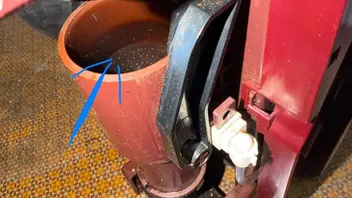

Hallo, beim einschalten fährt die Brüh Einheit runter, und füllt sich mit Wasser was dann unten aus der Maschine in den Auffang läuft.
Das Magnetventil , unterm Satzbehälter, klickt beim einschalten.
Das Wasser kommt aus dem Anschluss. Nach etwa 15 Sekunden erscheint dann die Meldung Timeout und man kann die Maschine nur noch ausschalten.
