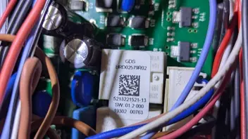

    Daher hab ich heute Abend TY1 und TY6 auf der Platine den Widerstand gemessen:
    TY1 (Beschriftung siehe Anhang)
    1 auf 2: 73,0 ohm
    1 auf 3: 72,9 ohm
    2 auf 3: durchgang
    TY6 (Beschriftung siehe Anhang)
    1 auf 2: kein Durchgang / >50 MOhm
    1 auf 3: 70 Ohm
    2 auf 3: kein Durchgang / >50 MOhm
    Da beide die gleiche Funktion haben, würde ich schließen, dass hier das Problem liegt.

    1. Liege ich richtig, dass einer der triac vermutlich einen Schaden hat und daher der Dauerstrom am Thermoblock an lag?
    2. Welcher von beiden ist der kaputte?
    3. Auf den Triacs steht BTB16 700BW GK1QV. Würde so einer https://shop.darisusgmbh.de/Aktive-Bauteil…220::60141.html
    passen?
    4. Ist mit etwas handwerklichem Geschick der Austausch machbar? Elektronik-Lötkolben ist vorhanden.
    5. Wenn die Maschine eh schon offen ist, würdet ihr empfehlen gleich noch etwas zu prüfen oder zu tauschen?

  • Hallo Thomas,
    Schaltplan sollte dem hier entsprechen:
    https://saeco-support-forum.de/threads/schalt…m-22-366.60497/
    ACHTUNG! Die Elektronik von DeLonghi ist nicht Netz getrennt!
    Ich würde mindestens auch den Temperaturfühler am Dampfboiler austauschen, auch wenn der Widerstandswert auf den ersten Moment gut aussieht (ca 124 Ohm bei 20 °C)
    Durch die fehlende Netztrennung steht auch Netzspannung über den Temperaturfühler an. Bei Feuchtigkeit kann es in diesem Bereich zu einem Überschlag kommen, was zu Schäden am Microcontroller führen kann.
    Grüße TeKa
  • Danke für die Bestätigung meiner Vermutung und den Link zum Schaltplan.
    Für den Temperatursensor habe ich vorsorglich bereits Ersatz besorgt, da die Einklebung (?) der Thermoelementdrähte mit Wärmeleitpaste in den metallischen Kontaktkörper nicht mehr gut aussah.
    Von den Entkalker-/Kalk-/Wasserspuren auf dem Thermoblock sieht es aus, als ob es von oben über die Stromversorgung vom TY1 zum Thermoblock und den Thermosensor gelaufen ist.
    Neuer Triac ist bestellt, sollte im Laufe der Woche kommen, werde dann nach dem Austausch berichten, ob ich erfolgreich war.
