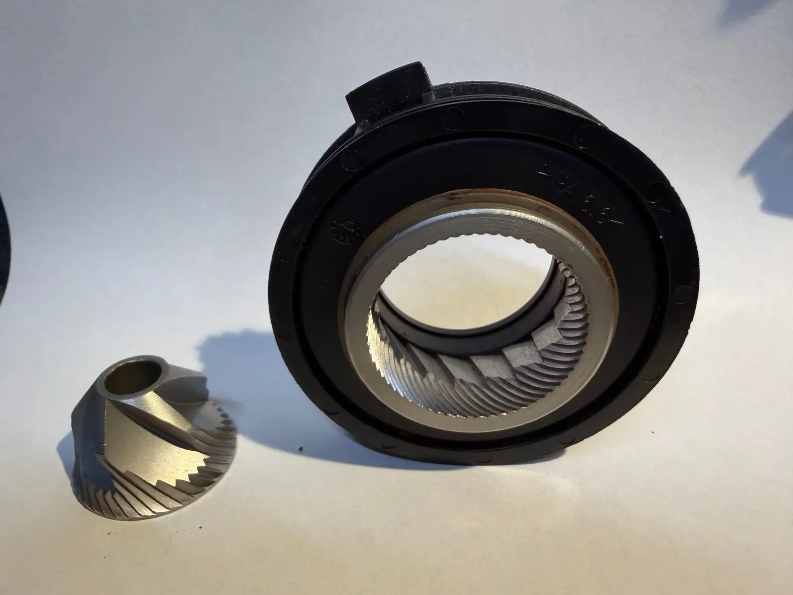

    Was die Mahlsteine betrifft: Unten ist ein Foto, das ich heute aufgenommen habe. Letzte Woche dachte ich noch, dass es gar nicht so schlimm sei, aber jetzt sehe ich, dass sie doch ziemlich gelitten haben.
    BlackSheep : Kannst du eine Empfehlung geben, durch welche Mahlsteine ich sie am besten ersetzen sollte?
    Ich habe diese hier ins Auge gefasst, mein Mahlwerk ist vom Typ ME-044.
    Edited 3 times, last by roco72: Added this comment, which refers to previous edits, in which I added the link and my grinder type. And yes, except for this comment, the message was translated using AI ;-) (July 16, 2026 at 2:00 PM).

    Von den Mahlsteinen halte ich schlicht und ergreifend gar nichts. Und genau das habe ich in meinen letzten zwei Beiträgen unmissverständlich ausgedrückt. Daher verstehe ich nicht, wie man nun davon ausgehen möchte, dass ich eine Empfehlung geben kann. Ich empfehle nichts, von dem ich nicht überzeugt bin.
    Aroma+ Mahlwerke - in Ersatzteilshops angebotene "kompatible" Mahlsteine (Mahlring/Mahlkegel) - Kaffeevollautomaten Forum rund um die Reparatur & Pflege
    Hallo, nachdem die Aroma+ Mahlwerke immer mehr in die Jahre kommen und damit auch die Mahlsteine bei vielen Nutzern das Ende ihrer Nutzungsdauer erreichen da…
    komtra.de
    Da ist es egal ob in Gold, Silber oder diese: https://www.new-kaffeevollautomaten.de/425/Mahlwerk-R…a-G3-Mahlwerken
    Der Artikel bezieht sich vor allem auf die Form wie die goldenen, aber in silber.
    Letztere die wie die originalen aussehen sind die, die auch ich günstig zum Abgeben habe.

    Meine aufrichtige Entschuldigung dafür, dass ich es nicht sofort richtig genug verstanden habe. Dass Jura die Mahlsteine nicht einzeln anbietet, war mir bereits klar, und dass Edelstahl dafür nicht hart genug ist, liegt auf der Hand. Nicht ohne Grund habe ich hier Küchenmesser mit einer Härte von 67 HRC in meinem Messerblock.
    In dem von dir verlinkten Forenthread merkt Tobias.L an, dass die Mahlsteine in diesem Mahlwerk Originalteile seien. Stimmt das tatsächlich, und könnte ich diese dann besser als Ersatz für meine verschlissenen Mahlsteine verwenden?
    Ich suche einfach nach einer Möglichkeit, meine Maschine nicht abschreiben zu müssen, auch wenn ich das im Rückblick auf meine bisherigen Reparatur- und Wartungsversuche eigentlich schon längst hätte tun sollen.

    • July 17, 2026 at 4:52 AM
    das verlinkte Mahlwerk ME043 G43 hat die gleichen Mahlsteine. Diese könnten umgebaut werden.
    Jedoch würde ich in diesem Fall ca. 30€ mehr ausgeben und die komplette Mühle ersetzen, da bei ca. 30.000 Bezügen auch das Getriebe, der Förderteller und die Motorkohlen einem Verschleiß unterliegen und diese passen dann nicht von dem anderen Mahlwerk und können in dem Fall anders als die Mahlsteine nicht umgesteckt werden.
