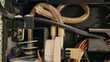

    • February 7, 2026 at 10:38 AM
    Die Silikonschläuche hinten an der Pumpe sehen z.B. so aus. Ist da etwas bedenkliches dabei oder alles im Rahmen?
    Grüße
    Darius
      • 158.11 kB
      • 899 × 674
  • Heini-22
    601
    3,384
    Filebase Entries
    • February 7, 2026 at 11:15 AM
    Bäh. Schläuche reinigen oder tauschen. Eklig. Leichte Verfärbungen sind ja ok, aber da lagert sich schon was ab.
    Und dann die Spinnen mal raussaugen. Wenn man so eine Kiste schon offen hat, dann auch alles richtig sauber machen mit Pinsel und Staubsauger.

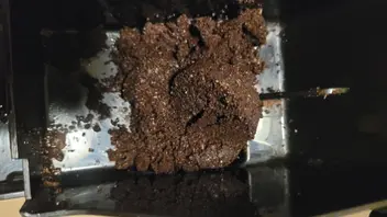

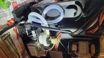

    • February 12, 2026 at 7:12 PM
    • #20
    Sodele,
    der obere Brühkolben ist erneuert, Pumpe ist überholt, einige Druckschlauchdichtungen sind erneuert. Silikonschläuche vom Tank bis zur Pumpe sind neu.
    Der Automat funktioniert soweit wieder.
    Allerdings, ich muss auch sagen ich interessiere mich auch erst seit neustem dafür, sind die Trester nicht trocken ind rund sondern eher leicht feucht und fallen auseinander (siehe Bild).
    Sollten wir noch etwas revidieren oder liegt das an irgendwelchen Einstellungen unserer Maschine.
    Gruß Darius
