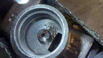

  • StefanL
    3
    • February 24, 2026 at 9:12 AM
    Hallo Teka und Peter55,
    ihr habt mich genau auf das Probelm gebracht: das korrodierte Magnetventil.
    Ich habe das Ventil ausgebaut und geöffnet. Wie von Euch vermutet, ist es ein Ventil mit Metallkörper und hat deutliche Korrosionsspuren (siehe Foto). Ein Test vor dem Öffnen hat gezeigt: das Ventil ist in alle Richtungen durchgängig, also hat es das Brühwasser fehlerhafterweise durchgelassen. Nun sollte ein neues Ventil das Problem hoffentlich beheben. Danke für die Links zum Ersatzteil.
    Bei der Geschichte hatte ich einen Denkfehler: Weil das Ventil vom Thermoblock/Raccord zum Anschluss 3 (Druckentlastungsausgang zur Kondensationskammer) durchgängig ist (der Fehler durch Korrosion) dachte ich, dass diese Öffnung der eigentlich normale Durchgang (wenn nicht aktiviert) von Anschluss 1 nach Anschluss 3 sei. Das Ventil ist aber andersherum eingebaut: Anschluss 1 am Dampferhitzer und Anschluss 2 am Thermoblock/Raccord. Das habe ich im Wasserlaufplan korrigiert.
    Besten Dank in die Runde für die schnelle Hilfe!
    Stefan
