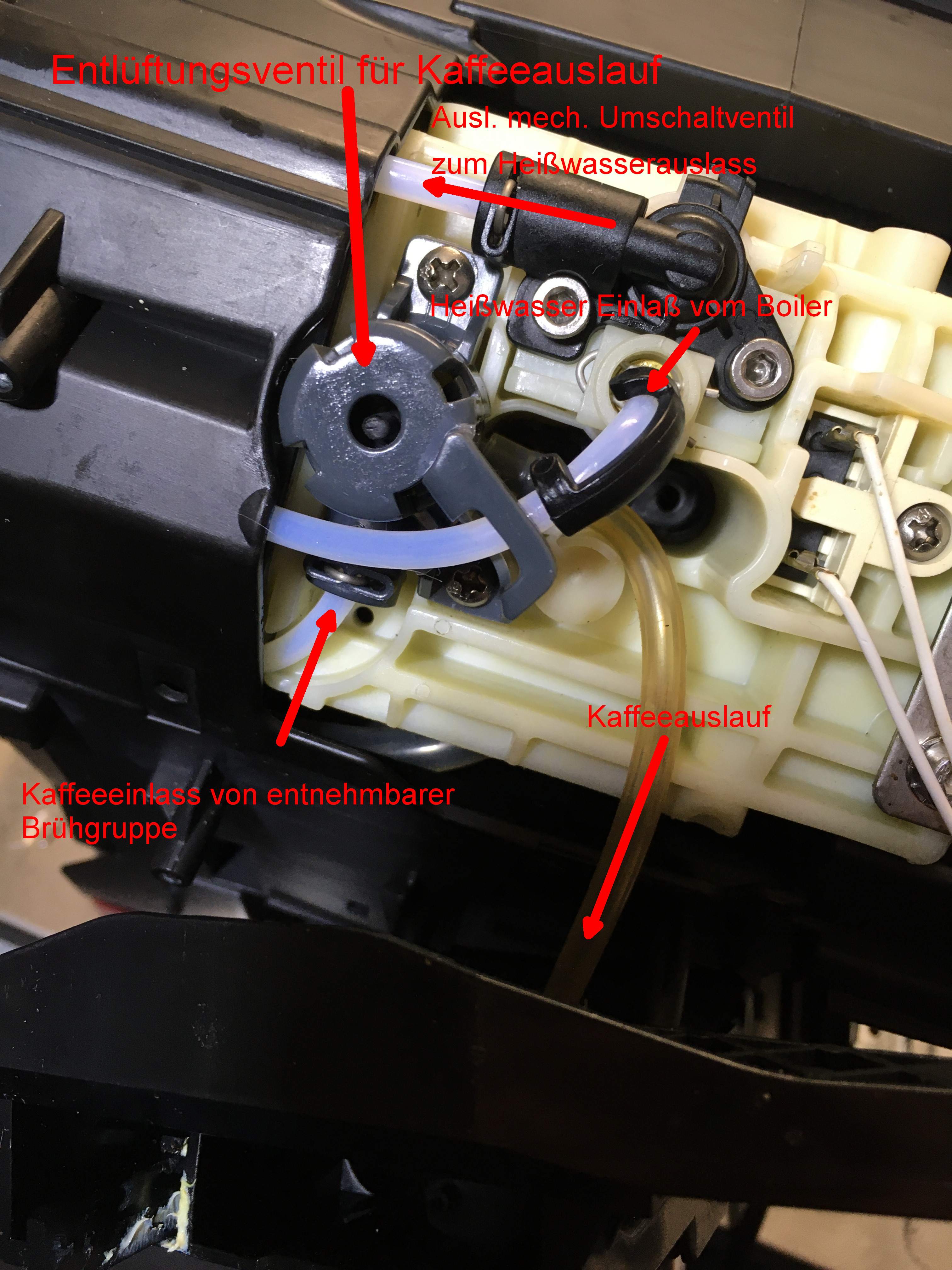

    Hallo zusammen. Wie schon im Titel genannt, sitze ich gerade an einer ECAM, die beim einschalten komplett in die Expansionskammer spült, statt durch den Auslauf. Komischerweise macht sie aber dennoch ganz normal Kaffee.
    Meine Vermutung wäre jetzt das mit dem oberen Brühkolben was nicht stimmt, denn Magnetventile hat sie ja nicht.
    Was meint ihr?
