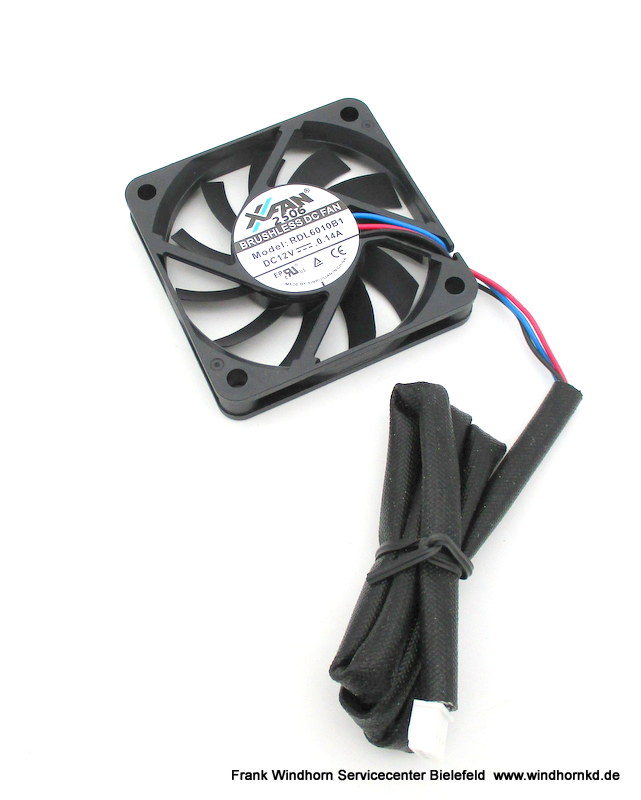

  • An die Teile zu kommen ist scheinbar wirklich nicht einfach. Bei den üblichen Verdächtigen gibt es das Teil nicht. Das ist vermutlich nur eine Abwandlung eines PC-Lüfters. Man findet aber Berichte im Netz, dass der Austausch gegen einen PC-Lüfter nicht ohne weiteres funktioniert. Ich hatte selber noch keinen von den Lüftern in den Händen, sonst hätte ich mal nach einem passenden günstigen Ersatz gesucht.
    Teilenummer:
    5113212721 bekommt man aber nirgendwo
    Als Ersatz wird im Netz auch dies genannt:
    5113270665
    https://www.sos-zubehoer.de/lufter-12vdc-mahlwerk-kaffeemuhlen-mahlmotor-delonghi-5113270665-5113270635-131538.html#product-compatibility
    Grüße TeKa

    Stimmt, "5113212721" wird nicht mehr geliefert und der offizielle Ersatz ist "5113270665", habe gerade vorige Wochte eine ersetzt.
    Es war nicht einfach den Kabel zu untfernen...
  • Ah, danke für die Auskunft. Den von TeKa verlinkten Lüfter hab ich auch bei ManoMano gefunden aber auch noch einen anderen
    https://www.ersatzteile-24.com/DELONGHI/DELONGHI_ECAM61055SB/0132217123.html?articleGroup=4370000000
    der wird auch von anderen Shops als Originalersatzteil angegeben.

  • Das sind vermutlich einfache PC-Lüfter.
    Die hohe Luftfeuchte kann zu Korrosion im Lüfter, Lüfterlagern, Elektronik des Lüfters führen.
    Folge können die Blockade des Lüfters oder fehlende Ausgabe von Drehzahlimpulsen sein.
    Verlinkt habe ich natürlich das günstigste Angebot, das ich gefunden habe - kostenloser Service ;)
  • Ich hatte im Netz gelesen das es diese billigen PC Lüfter es halt nicht tun sondern auch neu eingebaut nicht funktionieren. Wie ich schrieb scheint sich das Problem erst mal von selbst gelöst zu haben, heute früh lief alles normal. Hab den Innenraum mal richtig gründlich gereinigt. War bitter nötig. Falls sich das doch wieder ändert muss ich halt noch mal ran.

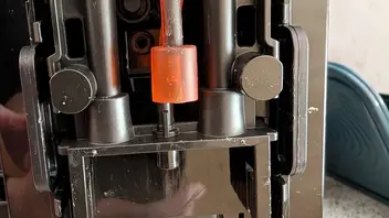

    nachdem der Lüfter nun endgültig aufgab hab ich jetzt Ersatz bestellt und mich heute dran gemacht ihn zu wechseln. Jetzt hängt es an der Demontage des Kaffeeauslaufes vorne. Lt. Beschreibung soll man nur die Schraube unterhalb der vorher entfernten Abdeckung entfernen und kann dann das ganze Teil abziehen.
    das geht aber bei mir nicht, möchte auch ungern zu sehr Gewalt anwenden. Gibt es da noch etwas zu entfernen ?
