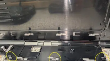

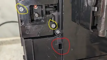

    Rückwand entfernen, Seitenwände vorsichtig nach vorne drücken bis die oberen Rastnasen frei sind, die forderen Rastnasen am besten mit einem kratzfreien Werkseug wie zur Handyreparatur lösen. Die kleine linke geht recht gut, rechts ist fummliger, hier mal die Position am Seitendeckel und die Rastungen im Gehäuse.
    rot die Rastungen, gelb die Schrauben die später nicht entfernt werden müssen

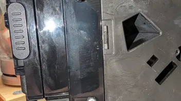

    Den Kaffeeauslass entfernen, dazu erst die Abdeckung raushebeln, dann den Schlauch abziehen, die Schaube in der Mitte und zwei seitlich entfernen, dann abziehen

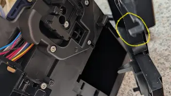

    Danach die vier Schrauben an den Seiten oben lösen und den Deckel so gut wie möglich zur Seite legen. Jetzt alle Schrauben bis auf die oben gelb markierten lösen. Rastnasen der Frontabdeckung lösen und selbige zur Seite drehen

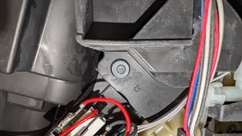

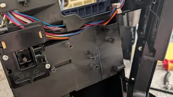

    die Halterung für den Kaffeeauslauf abschrauben, die gelb markierte ist schon weg und wird auch erst wieder mit dem Kaffeeauslass montiert

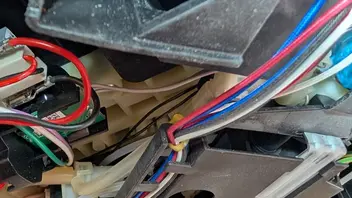

    jetzt liegen die Kabel frei

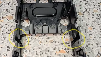

    Lüftergehäuse abschrauben, entnehmen, Der Lüfter ist nur eingeklemmt im Gummi. Neuen rein, kabel zur anderen Seite legen und alles in umgekehrter Reihenfolge zusammenbauen
