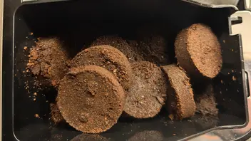

    Auf welcher Stellung steht die Mahlstärke? Ein Foto vom Trester wäre auch mal gut.

  • Die Tabs sehen perfekt aus, ich würde an der Maschine nichts machen. Verstehe ich eh nicht, ist doch ein Leihgerät, da bastelt man doch nicht dran rum?
