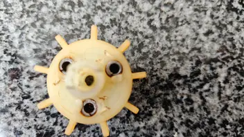

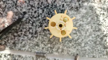

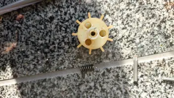

    Das Mahlwerk hatte ich vorher schon zerlegt und gereinigt, Fehler war dabei und bei der letzten Aktion mit dem Fremdkörper entfernen wahrscheinlich die obere Schraube nicht fest genug anzuziehen. Zusätzlich vielleicht auch die verschlissene Rutschkupplung. Beim ersten zerlegen waren die Kugeln noch auf den Federn und die Löcher nicht voll mit Kaffeepulver. Daran dürfte es also nicht gelegen haben.
    Heute alles nochmal zerlegt. Durch das häufige Durchdrehen (Schraube zu locker) hatte sich das Plastik schon etwas über die Federn verschoben. Die konnten so nicht aus den Löchern genommen werden und die Kugeln auch nicht richtig reingedrückt werden. Siehe Bilder. Federn habe ich mit einer reingedrehten Schraube rausgezogen. Die Löcher habe ich mit einem scharfen, spitzen Messer vorsichtig an den Rändern nachgeschnitten und wieder rund gemacht. Die Federn passen wieder gut, Kugeln passen auch rein. Alles gereinigt, wieder zusammengebaut und die Schraube ordentlich fest angezogen, bis sich das Mahlwerk kurz mitdreht (wie im Video).
