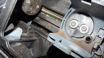

    Bitte mal folgende Fotos hochladen:
    1. Foto von oben auf den oberen Brühkolben.
    2. Foto des Schlittens (Halter der entnehmbaren Brüheinheit) wenn Brüheinheit entnommen ist.
    3. Foto des Tresterbehälters, auf dem ersichtlich ist, wo und wie viel Wasser reinläuft.
    Interessant wäre auch zu erfahren, warum bei der geringen Anzahl von Bezügen so viele Teile ausgetauscht wurden.

    • #15
    vielen Dank für die Hilfe!
    dazu muss ich sagen das die Maschine einige Jahre im Wohnwagen in Spanien war und nur selten im Urlaub (2-3Mal /Jahr) genutzt wurde. (dort war sie relativ viel Hitze ausgesetzt)
    Jetzt ist sie im Wohnwagen auf einer Parzelle am See in DE - und über den Winter sind mir der Anschluss am Thermoblock und das Sicherheitsventil für Druckschläuche aufgefroren oder/und zerbröselt.. dachte ich mache die und ein paar andere Teile vorsorglich gleich mit neu und gut ist.....leider nein.....
    Anbei die Bilder
    Genau dort läuft das gesamte Wasser nach unten in den Trester
    Bis auf das Wasser scheint es jetzt zu Funktionieren- jedenfalls kommt keine Meldung mehr..
    Danke

    • #16
    Ja, jetzt verstehe ich die Austauschaktion, ein Frostschaden schädigt viele Teile.
    Mir fehlt noch die Antwort, ob Kaffee oder Wasser (beim Spülen) aus dem Kaffeeauslauf kommt.
    Aus der markierten Öffnung tritt sicher kein Wasser aus. Ich kann aber auch nicht erkennen, was das graue Teil ist, wo das Wasser austritt.
    Da es sich noch um den ersten oberen Brühkolben handelt, sind an diesem Risse durch auffrieren leider auch nicht ausgeschlossen.
    Bitte mal nachsehen, ob im gelben Becher des oberen Brühkolbens Wasser steht. Dies würde auch in die Maschine laufen, wenn man die ganze Maschine (bitte ohne Wassertank!) nach vorne kippt.

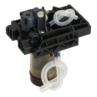

    Falls ein neuer Brühkolben eingebaut wird, reicht der günstigste für die ECAM-Serie. Die Brühkolben unterscheiden sich nur durch die Länge der Silikonschläuche für den Kaffeeauslauf:
    Brühkolben 7313253661 für DeLonghi Kaffeevollautomat kaufen
    Brühkolben über der Brühgruppe für DeLonghi ECAM Kaffeevollautomaten ✔ Gratis Reparaturanleitung ✔ Schneller & zuverlässiger Versand
    www.juraprofi.de

    • April 27, 2026 at 7:28 AM
    • #17
    Moin,
    Da läuft nur Wasser in den Trester.
    Das graue was man dort sieht ist die Brüheinheit die sich gerade oben befindet.
    Das Wasser scheint aus dem Brühkolbennselbst am oberen Rand auszutreten…
    Die Brüheinheitnist oben und das Wasser läuft augenscheinlich aus dem Brühkolben oben aus und tropft dann nach unten.
    Den Brühkolbennhabe ich nun geordert…
    Danke

    • April 29, 2026 at 8:49 PM
    • #18
    der neue Brühkolben ist verbaut- ohne Veränderung der Situation.
    Das Wasser läuft nach unten in den Trester. Allerdingt kann ich erkennen dass der Brühkolben fast voll mit Waser steht.
    Wo habe ich einen Fehler gemacht?
    Danke
    Edited once, last by jup (April 29, 2026 at 8:56 PM).
