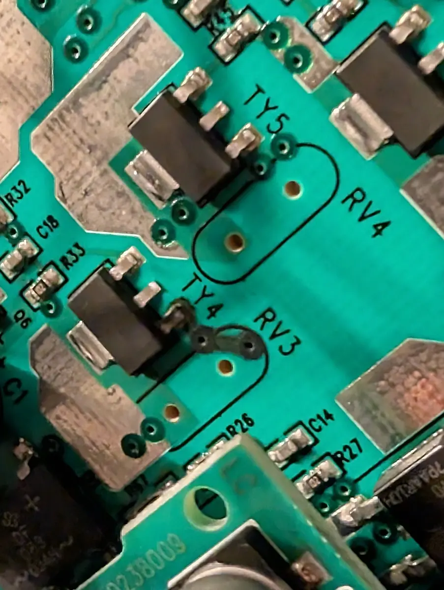

    TY4 auf der Leistungsplatine hat ein "schwarzes Beinchen" und die Leiterbahn bei RV3 scheint schwarz verfärbt zu sein. Schaden an der Leistungsplatine?

    Das vordere Solenoidventil schaltet mglw. nicht richtig (Widerstand ist mit ~2.2kohm aber normal). Kann dies zu Schäden an TY4 geführt haben?

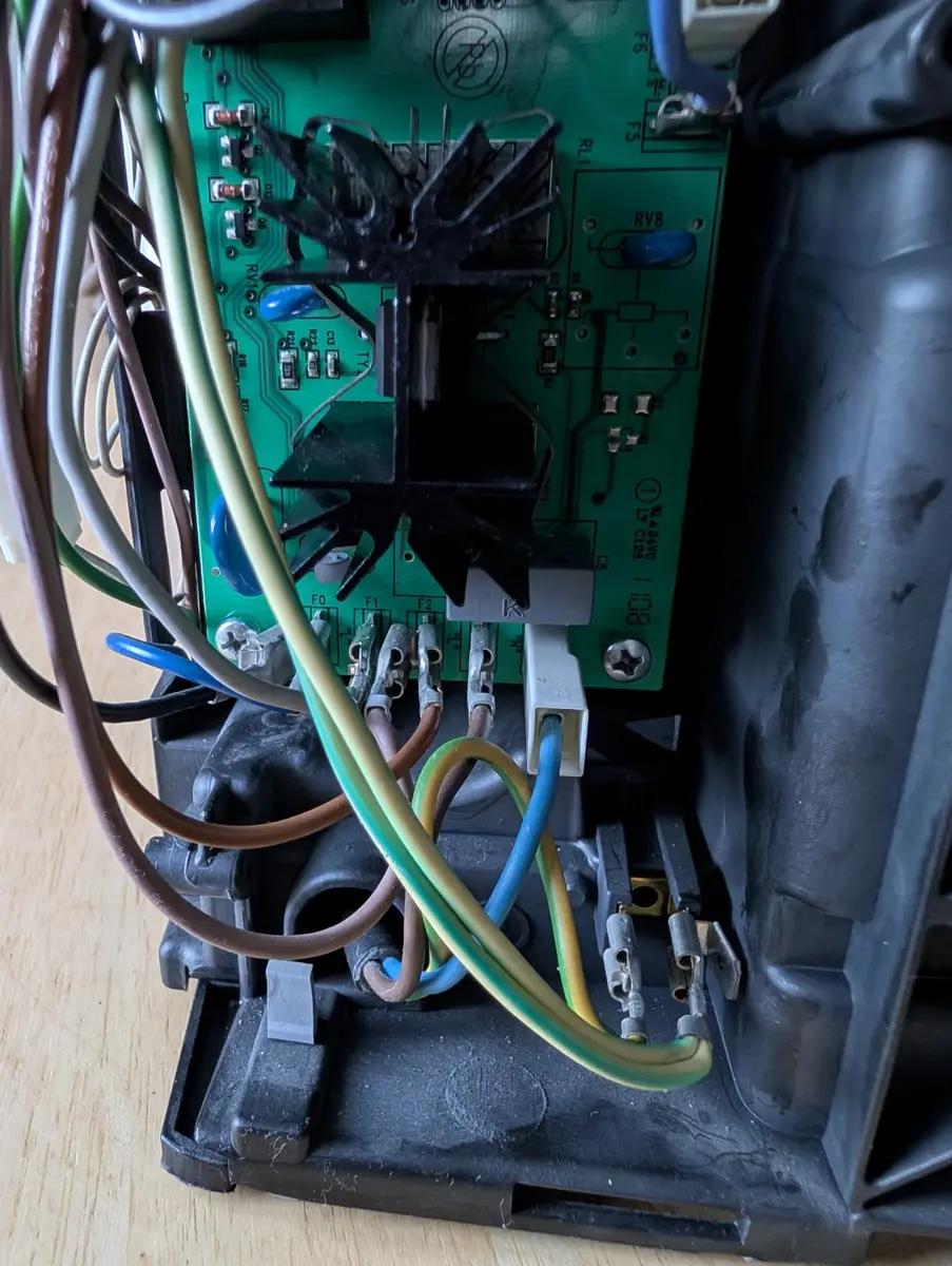

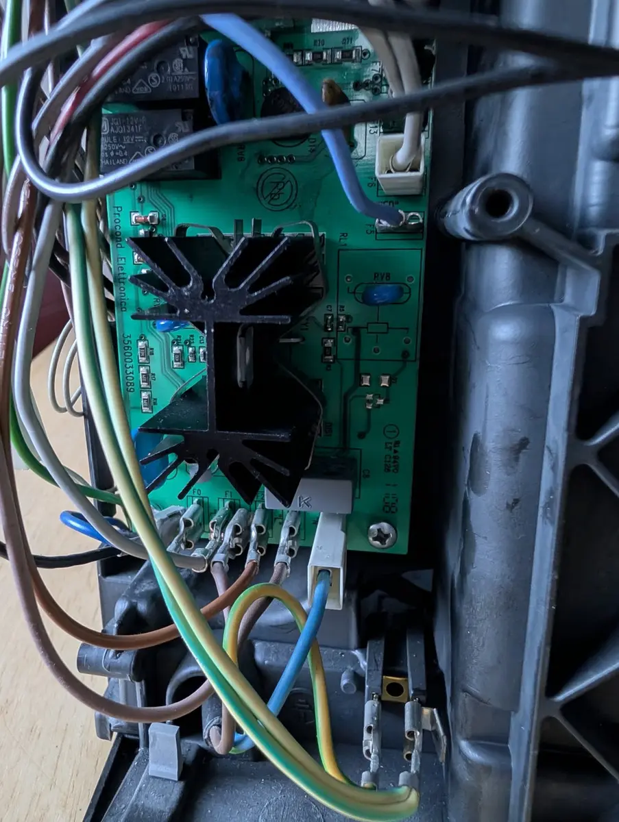

    Ich weiß nicht, ob DeLonghi im Testmodus ein zeitliche Begrenzung für den Test der Dampfheizung einprogrammiert hat. Das habe ich noch nie selbst getestet. Ich nutzte die Testfunktion auch äußerst selten.
    Bitte mal ein Foto der gesamten Leistungsplatine hochladen.

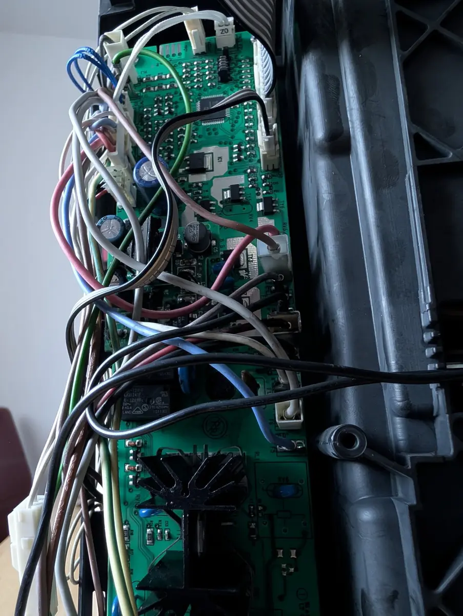

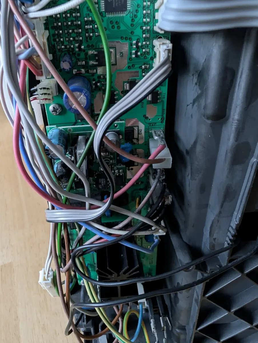

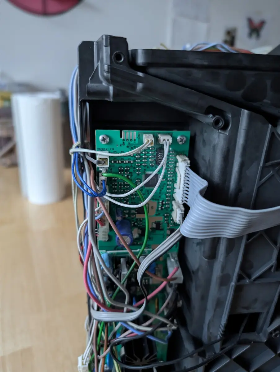

    Hier die Fotos der Leistungsplatine.
    Danke schonmal!
