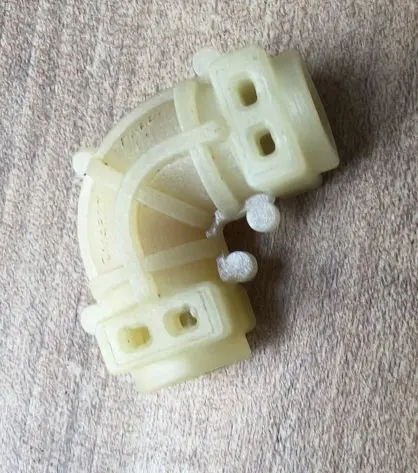

    bei meiner AEG EC6-1-6ST (PNC 950 008 738) ist eine Kupplung im Wasserkreislauf zur Brühgruppe undicht.
    Hat jemand eine Idee, wo ich ein Ersatzteil bekomme?
    Ist das evt. genormt, so dass ich auch Teile von anderen Herstellern nutzen kann?
    Bislang habe ich das exakte Teil nicht gefunden.
    Hier ein Foto:
    Vielen Dank!

    Feedback zum Resultat:
    Zunächst habe ich per Whatsapp bei AEG nachgefragt, es wurde mir gesagt ich muss per email (info@electrolux.de) anfragen, incl. Name, Adresse, Telefon & email, Kaufbeleg, Foto vom Typenschild, Fehlerbeschreibung.
    Von dort bekam ich dann die Antwort, dass ich das Gerät einschicken muss, dann einen Kostenvoranschlag bekomme, der Kostenvoranschlag sei ebenfalls kostenpflichtig falls ich das Gerät unrepariert zurück will. Wenig hilfreich bei einem Gerät für 90 EUR außerhalb der Garantiezeit, insbesondere da ich es ja bereits zerlegt hatte und nur ein Ersatzteil benötigte.
    Bei Aliexpress habe ich dann Kupplungen bestellt, die ähnlich aussahen. 6 Stck. für 6 EUR, incl. Dichtungen und Klammern. Lt. Lieferant geeignet für Jura - Maschinen.
    Es stellt sich heraus, dass diese in der Tat kompatibel sind, nach Tausch funktioniert wieder alles einwandfrei.
    Hier ein Foto vom eingebauten Teil, es ist die Kupplung in dem etwas helleren Weiß.
