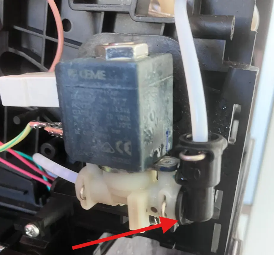

    unsere DeLonghi ESAM 5500.M hat eine schöne Uberflutung in der Küche fabriziert. Nach etwas AUGEN-AUF konnte ich die Undichtigkeit ausfindig machen.
    Und zwar am Übergang von dem schwarzen Bogen auf den "Ventilsitz?". Siehe Bild.
    Probehalber habe ich den schwarzen Bogen demontiert und den Schlauch der dort angeschlossen war direkt in den weißen Ventilsitz. Dann war alles dicht. Auch habe ich die O-Ringe getauscht (wurde etwas besser aber nicht dicht). Der schwarze Bogen sitzt verhältnismäßig locker im weißen Ventilsitz. Meint Ihr es liegt an dem Bogen?
    Danke für Eure Hilfe Xaver

    Hallo Xaver,
    Ursache könnte ein Haarriss im Bogen sein, oder eine beschädigte Dichtung.
    Grüße TeKa

    Hallo Xaver,
    bei mir war es ein Haarriss in einer L-Kupplung.
    Die Schläuche sitzen auch bei mir relativ locker, scheint mir vom Prinzip der Abdichtung aber OK (bei mir wird mit 2 Dichtungen abgedichtet, ist das identisch bei dir?),
    Problem dürfte dann wohl die Ersatzteilbeschaffung sein. Vielleicht wirst du auch bei Aliexpress fündig? (Bildersuche).
    Gruß, Bert

    Hallo Bert,
    die Ersatzteilbeschaffung ist bei DeLonghi kein Problem, diese Teile bekommt man bei den üblichen Verdächtigen überall. Dafür muss man keine fragwürdigen Teile aus China kaufen.
    Grüße TeKa
