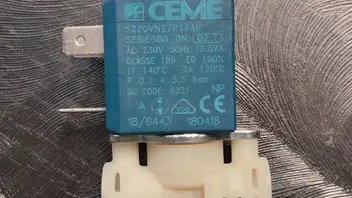

    Das ganz alte Ventil habe ich leider schon damals entsorgt. Das danach verbaute habe ich im Bild. Vielleicht erkennt jemand ob das falsch war ...

    Bitte mal ein Foto von der anderen Seite machen und hochladen.
    Wie bereits geschrieben sind unten am weißen Kunststoffkörper Nummern ( 1 und 2) eingeprägt, diese sind nur leider schlecht zu erkennen.
    Wie auf dem Spulenkörper ersichtlich hat das Ventil einen Nenndruck von 3,5 bar, das liegt eventuell unter dem Brühdruck, der auch am Ventil ansteht.
    Wird das Ventil falsch herum eingebaut, dann führt dies dazu, dass selbst bei einem intakten Ventil der Brühdruck ausreicht, um das Ventil aufzudrücken.
    Diese Problematik ist schon häufiger in den Foren aufgetaucht. Dies passiert, wenn die Magnetspule versehentlich oder auch absichtlich gedreht wurde.

    Also das mit dem verkehrt herum einbauen gibt mir echt zu denken. Ich habe quasi das ganze 1:1 aus und wieder eingebaut. Kann mir das auch gar nicht seitenverkehr vorstellen. Bei Draufsicht wäre ja rechts kein Platz für das Kabel wenn ich mit dem Winkelraccord die Druckleitung nach oben führe ...
    Und die anderen Male davor ( 2 Mal) ging der Wechsel ohne Probleme... Deswegen bin ich diesmal ja so verwundert.

    Wenn man die Mutter oben auf der Magnetspule löst, dann kann man diese um 180° verdrehen.
