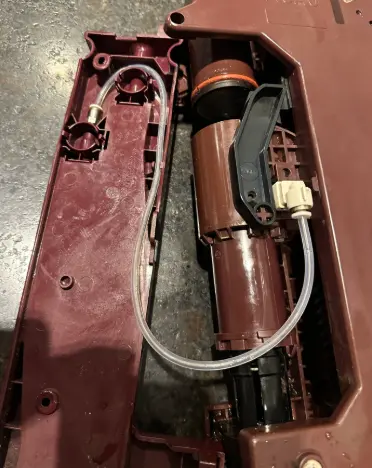

    Nach der Zubereitung eines Cappuccinos mit der WMF 1000 fördert die Maschine erneut Wasser und leitet dieses in den Brühbehälter. Der Brühbehälter läuft dadurch über und bleibt anschließend vollständig mit Wasser gefüllt. Woran kann dieses Verhalten liegen? Bei der nächsten Kaffeebereitung, füllt dieser in das Wasser damit hat man natürlich keine festen Pads mehr. Wenn ich die Brühgruppe rausziehe läuft der Behälter über den Anschluss leer ins Freie. Das Eck"ventil" wo der Auslaufstutzen reinfährt habe ich ausgebaut und durchgeblasen. Könnte es sein das ein Ventil nicht schaltet? Warum läuft dort überhaupt Wassers in die Brühgruppe nach dem korrekten Bezug?

  • TorstenDon June 1, 2026 at 1:58 PM

    Das Ventil nennt sich Rückschlagventil und das schliesst nicht mehr.

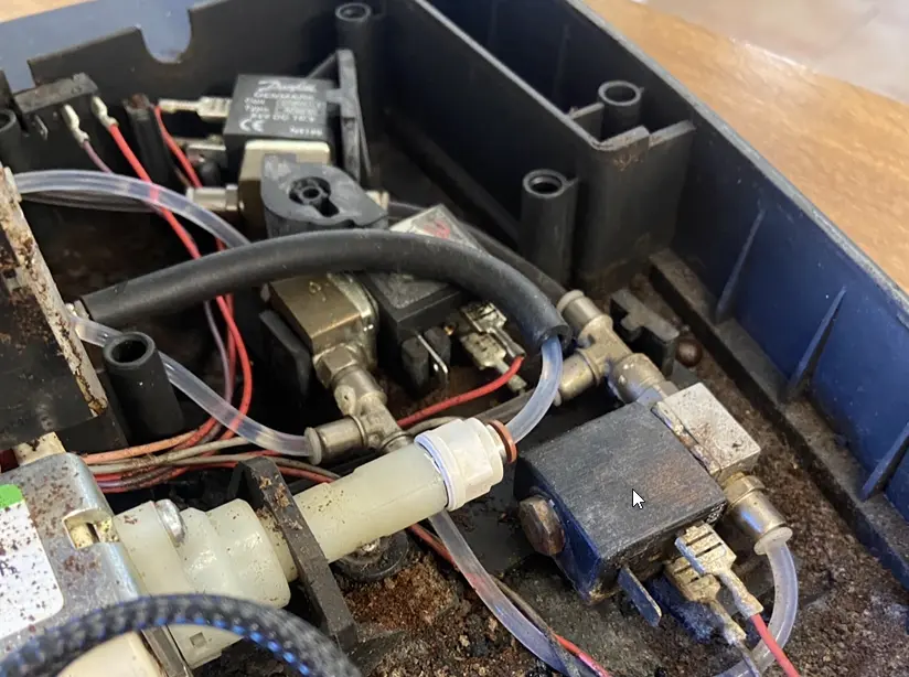

    Wo genau sitzt das Ventil? ist das reparabel oder muss das ersetzt werden? Kannst Du mir erklären, warum er nach der Ausgabe eines Getränkes, nochmal Wasser zur BG fördert ? Das Wasser kommt doch aus dem Boiler ? VG
    meinst das das Ventil?
    oder das:
    Edited 2 times, last by TorstenDon (June 2, 2026 at 9:18 AM).

    Bei der 1000er sitzt das BV hinten links (unterm Satzbehälter) .
    Das was du da rot gekennz. hast ist nur ein Gelenk.Einfach mal die Suchfunktion im Forum benutzen.
    Wenn nach der Ausgabe eines Getränkes Wasser im Kolben auftaucht dann schliesst das RV nicht wie schon geschrieben.

    Dankeschön. Also sollte das RV, das sein wo der Pfeil drauf liegt!? ich denke mal am besten ein neues rein dann oder ?

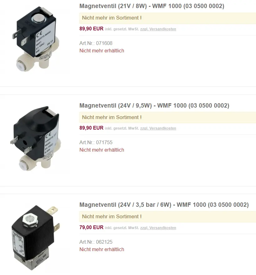

    Sollte ja davon eins sein, bei Komtra sind die leider nicht mehr verfügbar, Habt Ihr noch eine Bezugsseite dafür? oder ebay?

    Zerlege das Ventil und überprüfe ob es öffnet und schliesst. Vielleicht brauchst du kein neues.

    Hallo, hab das mal auseinandergebaut und musste leider feststellen das das Ventil von burkert (an der Verschraubung angebrochen war) jetzt suche ich schon ne weile das Ventil leider scheint es dies nicht mehr so zu geben. Gibt es ein vergleichbares was man da einbauen kann?

    leider zu teuer,
    ttps://http://www.coffeemakers.de/schaerer-magne…x-2-2-24V-DC-24

    Also das wo der Mauszeiger drauf liegt!?? das ist von Bürkert (24V 6W) (00167263) es scheint wohl dann ab und an zu hängen. Da hab ich bei ebay noch was gefunden. Was ist deine Meinung, dieses tauschen ?

    Ja RV ist richtig und auch wo der Zeiger drauf ist. Einfach zerlegen reinigen und Testen. Service erscheint nach 10000 Bezügen und kann nur mit der Servicesoftware gelöscht werden.
