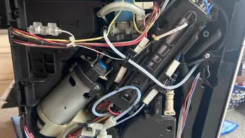

    Liebe Community, bei mir ergibt sich folgendes Problem. Die Maschine löst den FI Schalter aus. Reiner Kaffee/Espresso funktioniert, sobald Milch geschäumt werden soll, geht es nicht mehr. Die Problematik ist zunächst nur ab und zu aufgetreten, mittlerweile bei fast jeder Nutzung. Offenbar läuft Wasser ins Gehäuse, das wäre meine Vermutung. Könnt Ihr weiterhelfen? Vielen Dank.

    Etwas grundsätzliches vorab, wenn der FI (RCD) bei einem Elektrogerät mit Wasser auslöst, dann darf man dieses Problem auf keinen Fall ignorieren! Das Wasser verursacht Isolationsfehler wodurch der FI ausgelöst wird. Da der Wasseraustritt durch eine Entkalkung häufig verstärkt wird, tritt auch die Säure des Entkalkers aus und verursacht häufig weitere Schäden.
    Bei der Maschine tritt vermutliche am oberen Ende des geraden Dampfboilers Wasser aus. Dies ist sicher an Kalkspuren erkennbar.
    ACHTUNG! Die Elektronik von DeLonghi ist nicht netzgetrennt! Bei Arbeiten und Messungen ohne ausreichende Kenntnisse droht deshalb Lebensgefahr! Wenn der Durchschlag z.B. über den NTC-Temperaturfühler erfolgt, da drohen teuere Schäden an der Leistungselektronik und dem Temperaturfühler selbst!
    Für die Untersuchung des Schadens muss die Rückwand und die rechte Seitenwand (von hinten betrachtet) abgenommen werden.
    Dann bitte ein Foto der kompletten linken Seite machen und hochladen.
    Grüße TeKa

    Danke, ich habe die Seite geöffnet und Fotos gemacht. Am oberen Schlauch sind sichtbare Kalkspuren.

    Ich sehe am oberen Ende des Dampfboilers Wasser austreten. Den Schlauch habe ich gelöst, O-Ring ist vorhanden, alles gefettet, Klammer wieder eingesetzt, es tritt weiter Wasser aus. Welche Teile sind empfehlenswert, neu zu bestellen?

    DeLonghi Ersatzteile ECAM Modelle/Nespresso/EN650 Gran Lattissima: Verbindungsstück zu Dampferhitzer für Kaffeevollautomaten
    Das brauchst du, und eine neue dichtung für den Druckschlauch.v wenn sonst alles in Ordnung ist.

    Unbedingt kontrollieren, ob das Wasser über elektrische Bauteile geflossen ist und diese eventuell beschädigt hat! Am Dampferhitzer sind zwei Thermosicherungen angebracht. Im Bereich der unteren tropft das Wasser ab.
    Der Kaffeeerhitzer liegt ebenfalls im Abtropfbereich, diesen ebenfalls kontrollieren!

    Vielen Dank! Noch eine kurze Frage: Das Verbindungsstück für den Dampferhitzer, hat es ein normales Rechtsgewinde? Bei uns sitzt es nämlich sehr fest und da es ja aus Kunststoff ist, will ich nichts kaputtmachen.

    Das hat kein Gewinde, dass ist nur gesteckt. Vor dem herausrutschen wird es von der Konstruktion der Halterung der Dampfheizung gehalten.

    Die Verbindungsstücke bekommen Risse, die müssen ersetzt werden! Wenn das Verbindungsstück beim Aubau beschädigt wird, dann ist das also kein Problem.
