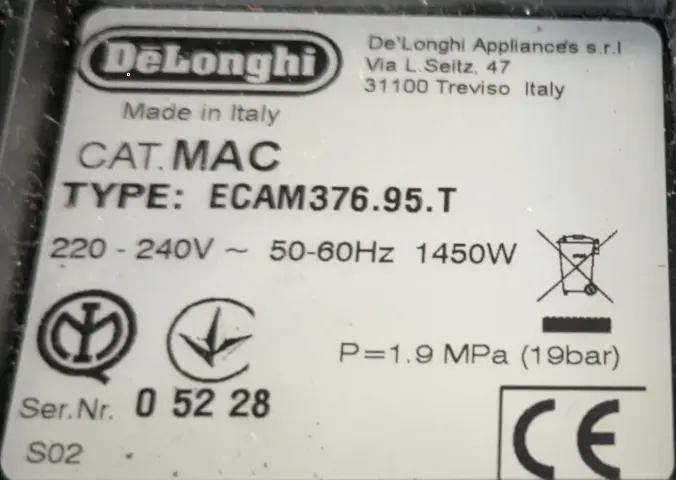

    • July 14, 2026 at 11:21 PM
    Ich persönlich finde es nicht gut, wenn Angaben mit fehlendem Hintergrundwissen gemacht werden.
    Hilfreich wäre ein Foto des Typenschildes am Boden der Maschine.
    Es gibt diese Maschinen als Billig-Ausführung mit der Endung EX:4 oder S11 mit nur einem Boiler.

    • July 15, 2026 at 10:35 AM
    Hier das Typenschild:

    Ich hatte das Typenschild gepostet, weil TeKa danach gefragt hatte.

    • July 16, 2026 at 12:04 AM
    • #14
    Maschine hat laut Type einen Dampfboiler, aber ich lasse mich gerne von einem Spezialisten mit SKU, Schlüsselnummer, ... etc. eines Besseren belehren.
    Natürlich bevor Matthias das Rätsel durch Öffnen der Maschine lüftet^^
    Das Seitenschild ist interessant, weil es das Produktionsdatum verrät:
    201222 -> 22.12.2020
