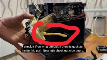

    Ich habe bei meiner Primadonna soul den Brühlkolben getauscht. Leider ist beim herausnehmen der Restwasserschlauch unten abgegangen. Nun weiß ich nicht mehr wo der hingeführt wird. Könnte mir jemand sagen wo der drankommt, oder ein Bild senden?
    Ich habe eine Stelle gesehen, aber die würde direkt in den Tresterbehälter führen. Soll das so sein?

    Der Druckentlastungsschlauch ist bei diesen Maschinen direkt in die Tresterschale geführt. Dort gibt es zwei Kunststoffschlaufen, durch eine davon geht der Schlauch und ist mit einer Federschlauchklammer gesichert. So eine Anfrage gab es vor einiger Zeit in einem Forum.
    Um die höhere Feuchtigkeit aus der Maschine abzuführen wurde ein Ventilator in die Maschinen eingebaut.
