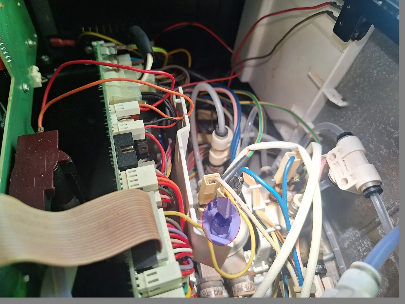

    Bei meiner vor vielleicht 10 Jahren gebraucht gekauften WMF 1000 löst jetzt am Ende der Aufheizphase gelegentlich der FI Schalter der Küche aus.
    Beobachtung: An einem der Boiler tritt an der im Bild markierten Stelle zwischen Metall und Dichtmasse Wasser aus und schäumt auf dem heißen Boiler auf.
    Hypothese: Die Blasen sorgen mit dem Kalk für einen Leckstrom zwischen den spannungsführenden Leitungen am Boiler und dem Schutzleiter.
    a) Wozu dient dieser Anschluss?
    b) Wie bekommt man das wieder dicht? ;)
    Danke für Aufklärung und Tipps!

    Das ist die Niveau-Sonde.
    Die misst den Füllstand des Dampfboilers.
    Wahrscheinlich ist der kleine Schwarze O-Ring undicht. rausschrauben, wechseln, gut ist

    Yup, das wars!
    Danke für den Hinweis auf den O-Ring.
    Nach Tausch der Dichtung (und etwas 2-Komponentenkleber auf die Oberseite der Sonde) ist der Boiler wieder dicht.
    -> "So wird das nichts mit dem Wirtschaftsaufschwung." :)
