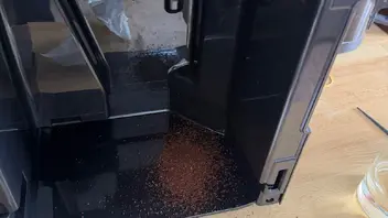

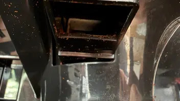

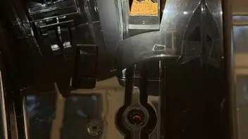

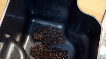

    Moin,
    Also an sich läuft die Maschine. Leider sind die Pucks sehr klein und nass. Ich habe dann bemerkt, dass das Kaffeepulverfach verstopft ist. Ich habe die Maschine gereinigt und das Fach mit einer kleinen Bürste und einem Pinsel gesäubert. Trotzdem kommt das ganze Kaffeepulver nicht durch den Schacht. Hat jemand einen Tipp für mich, woran das liegen könnte?
    Lg
    Snicket

    Hallo, ich kenne die Maschine zwar nicht, aber das gemahlener Kaffee in dem Schacht liegen bleibt, sollte völlig normal sein. Während des Mahlvorganges wird der Kaffee ja heraus geschoben. Dafür gibt es vermutlich keinen speziellen Mechanismus. Das ist übrigens bei fast allen Maschinen gleich. Deine Maschine hat vermutlich ein anderes Problem, bei dem ich dir nicht helfen kann.
  • TeKa
    147
    558
    • September 17, 2026 at 12:08 AM
    Im Mahlwerksschacht sitzt ein Edelstahlblech, das in Richtung Aulass leicht gebogen ist. Wenn dieses bei der Reinigungsaktion zu stark in Richtung Mahlwerk verbogen wurde, dann kann dies auch den Kanal blockieren.
    Im Übrigen sind diese Maschinen als Wegwerfartikel gebaut. Ich habe mir kürzlich eine geschenkte Vorgängermaschine als Lernobjekt angesehen.
    Die Mahlwerke haben nur eine Keramikscheibe drinnen, die andere Seite ist aus Edelstahl. Diese Billigvariante ist dazu noch als Ersatzteil das teuerste Mahlwerk. Wesentlich teuerer als die besseren Mahlwerke der teuereren BSH-Maschine.
    Es ist also gar nicht gewollt, dass diese Maschinen repariert werden. Es ist eine Schande!
