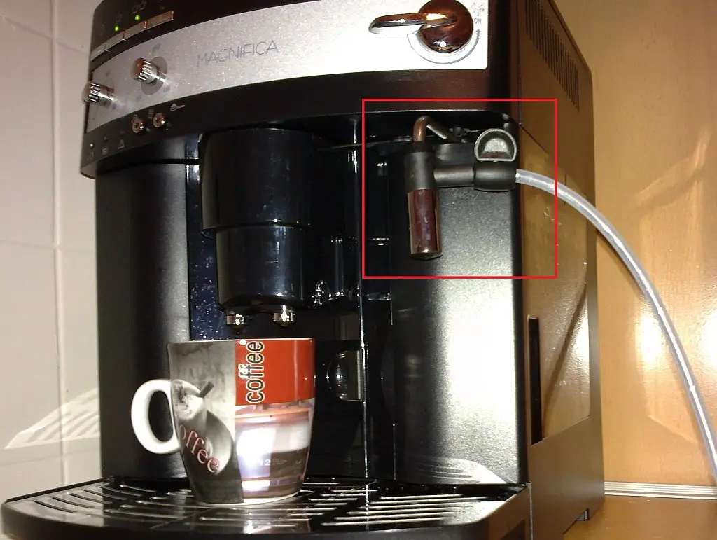

    So, es ist vollbracht. Die kleine ESAM3000 hat nun einen Autocappuccinatore Umbausatz dran.
    Es klappt einwandfrei. Am Anfang kommt erst bisl Wasserdampf bis die Milch angesaugt wurde.
    Dann hat man schon feinen, festen Milchschaum..
    Minuspunkte gibt es:
    bei der Verarbeitung, die muss bei dem Preis Höherwertiger sein.
    dem Preis von derzeit € 33,95 (gibt auch ein Bastelset wo man 6mm Rohr benötigt und ein Außengewindeschneider 6mm, das kost ca. € 16.-)
    Ansaugstutzen mit Hahn aus Gummi?!
    Düse nur Aufgesteckt
    DeLonghi ESAM 3000.B Magnifica (Sound-Mod "silence")
    zur Zeit 6201 Kaffeebezüge, .. to be continued
    manufactured: 06/02/2009, buy: 04/2009

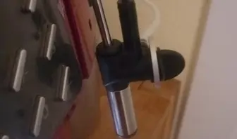

  • fofteen
    ahnungslos, aber lernfähig
    13
    1,171
    • December 28, 2010 at 3:31 PM
    Quote from caffeeman
    Nur, wie wird das an die Lanze montiert, wenn das Teil da oben drauf ist.
    Vielleicht hilft das Foto. (Bin allerdings kein begnadeter Fotograf. :nicken: )
      • 66.98 kB
      • 336 × 448
  • caffeeman
    3
    233
    Andere
    • December 28, 2010 at 4:04 PM
    Ja Klasse!
    Dann scheint das Dingens da oben tatsächlich noch zusätzlich eine Art Ventil/Anschluss zu sein..
    Das ist aber keine Jura auf dem Bild, sondern... Mist Namen vergessen =)
    Wie macht sich das Teil den so?

  • fofteen
    13
    1,171
    • December 28, 2010 at 4:17 PM
    Das ist meine zur Zeit getarnte Schaerer Opal. :D
    Der Cappucinatore funktioniert einwandfrei an der Maschine. Der Sog ist selbst bei leerer Milchtüte kein Problem. Allerdings habe ich die Milch auch immer im Kühler gehabt.
    Ehrlich gesagt, verwende ich die Aufschäumfunktion an der Opal nicht mehr. Das darf jetzt meine Giulia für mich erledigen. Aber für Besuch ist das nicht schlecht: ist vertrauenserweckender... Dampf ist nicht jedermanns Sache =)
    Schönen Tag noch, Frauke

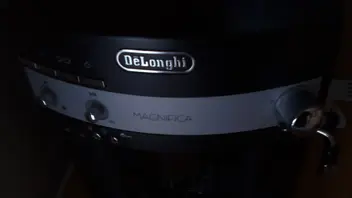

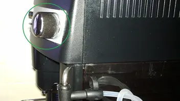

  • caffeeman
    3
    233
    Andere
    • December 29, 2010 at 3:27 PM
    • #16
    Quote from scalpel
    da bin ich gespannt ob der Drehknopf passt
    Passt(!)
      • 374.61 kB
      • 2,493 × 1,813
      • 228.07 kB
      • 1,024 × 1,052
