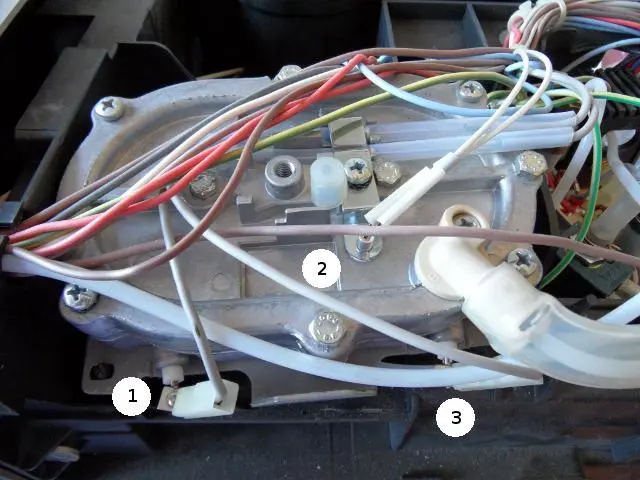

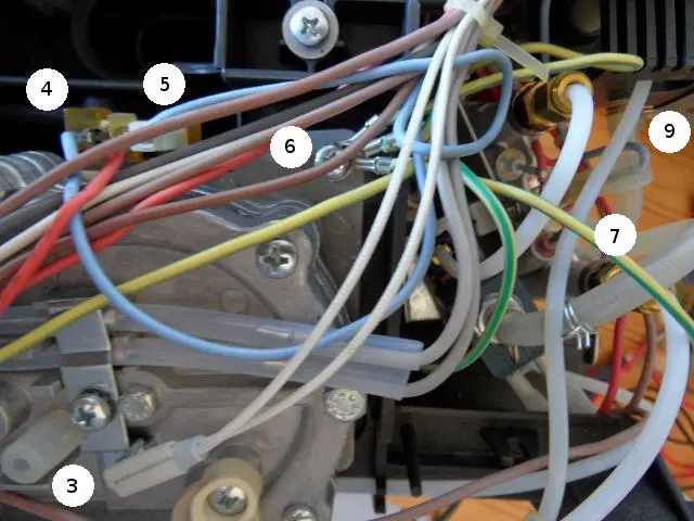

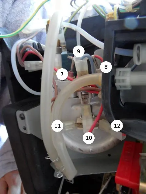

    kurz nachdem ich meine Maschine mit eurer Hilfe repariert habe, hat sie leider den nächsten Defekt: Beim Einschalten bleibt sie ewig in der Aufheizphase und zeigt dann Allgemeine Störung an.
    Ich weiß dass der Brühkopf hoch bzw. runterfährt und sich der Thermoblock aufheizt, aber leider nicht was ich noch alles messen muss/kann um das Problem einzugrenzen! Ich habe beschriftete Bilder angehängt, kann mir jemand sagen wo ich messen und was dabei rauskommen soll? Muss ich vor dem messen noch irgendwas abziehen oder beachten (ich hatte irgendwo gelesen, dass sonst eine Platine durchbrennen kann oder so)?
    Falls noch an anderen Stellen gemessen werden kann bitte bescheid geben..
    Danke für euere Hilfe!
    Wk

    1. Messen Heizschleife Thermoblock (Bild "thermoblock", 1+3), vorher die Kabel abziehen (bei allen Messungen)
    2. Punkt 2, Bild "Thermoblock" ist der Temperaturfühler, ebenfalls Widerstand messen
    3. Bild "Dampfheizung", Sicherheitsthermostate Durchgang prüfen; Punkte 9+10 und 11+12
    4. Bild "Dampfheizung", Widerstand messen an den Punkten 7+8 der Heizschleife
    Mit den Punkten auf dem Bild Sicherung kann ich nicht viel anfangen, denn die Übertemperatursicherungen, die beide auf dem Bild zu sehen sind (in den Silikonschläuchen), hast Du nicht markiert. Diese müssen auf Durchgang geprüft werden, kann man sich aber eigentlich sparen, da der Thermoblock Deiner Aussage nach heiß wird. Weitere Sicherungen gibt es nicht am Thermoblock.

    Frage eines Techniklaien/So habe ich gemessen:
    - "Kabel abziehen zum messen" heißt, ich zieh die Kabel ab und messe dann direkt am Thermeblock bzw. der Heizung?
    - Die Maschine bleibt dabei ausgeschaltet?
    Quote from Gregor
    53 Ohm
    Quote from Gregor
    Gegen was messe ich den Fühler?
    Quote from Gregor
    9+10 hat Durchgang. 11+12 hat keinen Durchgang
    Quote from Gregor
    55 Ohm
    Quote from Gregor
    Wer kann auch ahnen, dass sich da Sicherungen verstecken! Haben beide Durchgang ...
    Das bedeutet, dass meine Dampfheizung kaputt ist?
    Gruß,
    Wk

    Quote from Wookie81
    Nein, lediglich ein Thermostat hat ausgelöst. Besorge ein neues und baue es ein. Meistens läuft die Maschine wieder.

    Quote from Stefan
    Das untere Thermostat ist ausgetauscht und die Maschine funktioniert wieder! Hoffentlich wars das jetzt erstmal ;)
    Danke für die Hilfe!
