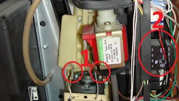

    So, habe die Messung durchgeführt.
    Die Messpunkte sieht man bei Punkt 1. auf dem Bild.
    Die ESAM 3000 war angeschaltet, allerdings lag an den Messpunkten keine Spannung an.
    Bei Punkt 2 sieht man das Relais welches klickt. Hoffe damit kommen wir einen Schritt weiter/können das Problem weiter eingrenzen.

    Quote from rex_6000
    Zusätzlich blinkt beim drücken der 1 oder 2 Tassen Taste noch die Taste "Anwahl Kaffepulver". Ist das normal?
    Ja, ist normal.
    Quote from rex_6000
    Vielleicht eine dumme Frage, aber lieber einmal zuviel gefragt: Hast du bei der Spannungsmessung probiert, die BG zu verfahren?
    Auf der senkrecht hinter dem Motor stehenden Platine lösen sich gerne die 2 Lötpunkte der Zuleitungskabel für den Motor. Löte die mal nach.
    [color=#FF0000]Wo ist das Problem, bei Anfragen Groß-und Kleinschreibung/Punkt und Komma zu beachten? So was fällt bei mir unter Höflichkeit.[/color]
    [color=#0000FF]Ich beantworte keine Fragen per PN oder Email, dazu gibt es das Forum![/color]

    @Hast du bei der Spannungsmessung probiert, die BG zu verfahren?
    Gut das du gefragt hast! Im nachhinein eigentlich logisch, dachte aber vorhin das generell eine kleine Grundspannung anliegt. :pein:
    Jetzt wird auch was angezeigt, hoffe die Multimeter Einstellungen passen so.
    Ist diese Spannung mit der Einstellung mit Normbereich?
    Wenn diese Spannung anliegt brauche ich nicht nachlöten oder?
    Könnte es dann immer noch die Reedplatine sein, oder ggf. sogar der Motor (wenn die Spannung ausreicht)?

    Quote from rex_6000
    Nein. Erstens hast du Gleichspannung eingestellt, und zweitens braucht der Motor 230V Wechselspannung.

    • May 16, 2011 at 11:44 PM
    • #14
    Ich habe den Schalter auf den 1. und 2. Punkt neben OFF gebracht.
    Auch beim drücken der 1 oder 2 Tassen Bezugsaste schlägt das Multimeter nicht aus.
    An welchen Teilen kann es liegen das kein Strom ankommt, Motor defekt? Kann ich bei dem Automaten noch etwas retten?

    Quote from rex_6000
    Quote from Stefan
