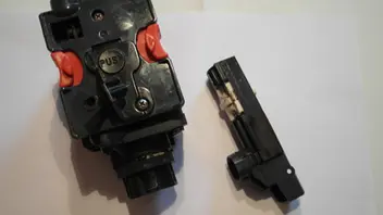

    Es ist zwar schwer zu erkennen, aber soo schlecht scheint die BG nicht zu stehen. Wenn sie baer trotzdem nicht rausgeht, bleibt nur noch eine Möglichkeit: An der BG/Schlitten ist unten hinten rechts ein kleiner Verriegelungshebel. Wenn du den öffnest, sollte die BG sich entnehmen lassen.

    Danke für deinen Tipp mit dem Verriegelungshebel. Einfach genial!!! :thump:
    Ich habe die beide roten Tasten an den Seiten für die Entnahme gedrückt und gleichzeitig den kleinen Hebel betätigt, dann liess sich die BG entnehmen. Mir fiel gleich bei der Entnahme der innere Teil der BG in die Hand (vgl. Foto). Gut, habe ich schon einmal eine neue BG bei dem Auftrag für das Silikonfett mitbestellt und jetzt zur Hand. (Das Bestellen war hier in der Schweiz nicht so einfach, da ich eine deutsche Lieferadresse brauchte.) Ich nehme aber an, dass ich die neue BG erst einmal fetten muss, da ich keinerlei Fettspuren daran erkennen kann.
    Ich werde mich jetzt einmal in der Zerlegung und im Fetten der neuen BG üben und gebe dir Bescheid, wenn die Maschine wieder läuft.
    Vielen, herzlichen Dank erstmal !!!!
    Gruss. kafimaxxi.
