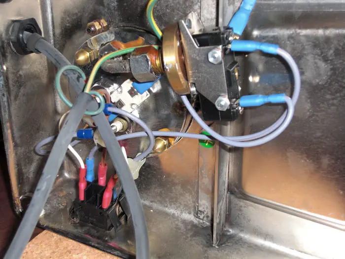

    • January 7, 2009 at 6:23 PM
    Habe mich an die Arbeit gemacht. Boden abgeschraubt und die übersichtliche Technik angeschaut und sofort erkannt. Viel ist es ja nicht. Die Verschraubung vom Presso ist gesichert (Loktite?). Aufschrauben ist kein Problem, nur Abdichten wird schwer, habe kein Teflonband mehr zur Hand und werde es heute nicht mehr zum Baumarkt schaffen.

    • January 7, 2009 at 6:36 PM
    ist ja gewohnt überschaubar. :) Nur, wozu dient das wirre Geschläuch? :denk:

    • January 7, 2009 at 6:45 PM
    Das ist ein zu lang geratenes Netzkabel, was nur kurz aus der Maschine rauguckt.

    • January 7, 2009 at 7:21 PM
    Oh ja, wer gucken kann: aus dem Ende kommt was gelbgrünes, braunes und blaues... :denk:
    War echt irritiert, wozu die den "schlauch" braucht :D

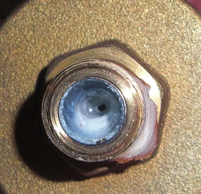

    Presso ist abgeschraubt und sieht so aus:
    Rein theoretisch noch durchgängig, oder reicht das kleine Löchlein im Kalk nicht? Wie bekomme ich das jetzt eigentlich sauber? Wollte zuerst das Grobe mechanisch entfernen und dann evtl. entkalken, aber wie, ohne das elektrische Bauteil zu schädigen?
  • P@G
    Gas-Kaffee-Griller
    495
    • January 7, 2009 at 7:35 PM
    • #15
    Ist das Kalk?
    Dann wäre ich auch für mechanisch, ein kleines Hämmerchen. Aber evtl. hat jemand eine bessere Idee.

    • #16
    Ja, das ist Kalk. Das Gröbste habe ich schon entfern, den elektrischen Schalter habe ich demontiert und werfe nun das Messingteil mit dieser Art Membran, die den Schalter drückt in Zitronensäure.
  • P@G
    Gas-Kaffee-Griller
    495
    • January 7, 2009 at 7:50 PM
    • #17
    Auch noch eine Mebran!!!
    Vergesse den Hammer!!!
    Da machst du dann nur alles kaputt.

  • Gregor
    Administrator
    393
    9,197
    Filebase Entries
    104
    KVA+ST
    • January 7, 2009 at 7:58 PM
    • #18
    Hat ja auch keiner gesagt, dass ich den verwendet habe. Und die Membran ist aus Kupfer und min. 0,5mm dick, so schnell geht da nichts kaputt.
  • Mr.smith
    bodenloser Espressoquetscher
    39
    1,571
    KVA+ST
    • January 7, 2009 at 8:00 PM
    • #19
    Ja klar - weg mit dem Rotz !
    Kannst es aber auch einlegen in Entkalker.
    Endlich mal eine Maschine mit der Technik die sie braucht - u. nicht mehr - HERRLICH !!!
    War auch ganz von den Socken als ich die Pavoni das erste mal unten ohne sah 8o
    Wie wenig notwendig ist um guten Espresso zu machen .... :wink:

  • Gregor
    Administrator
    393
    9,197
    Filebase Entries
    104
    KVA+ST
    • January 7, 2009 at 8:15 PM
    • #20
    Ja, der einfache Aufbau überzeugt und ist kinderleicht zu reinigen. Das Ding schmort gerade in warmer Zitronensäure und ist augenscheinlich schon fast kalkfrei.
