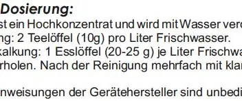

    also der Aufrdruck auf meinem Etikett ist wohl tatsächlich falsch... Ich habe heute das Datenblatt von Becker bekommen, ich zitiere:
    Habe eine Bildschirmkopie des betreffenden Abschnitts angefügt.
    Ich hatte mich auf diese Suche nach Amidosulfonsäure gemacht und bin dann als günstigster Anbieter auf dieses Produkt und den Anbieter Idealo gestossen.
    Schönen Tag noch.

    Irgendwie ist die Geschichte mit der Dosierung des Eilfix-Entkalkers noch nicht ganz geklärt.
    Fest steht wohl, dass der Original-Aufdruck "2-5 g" pro 1 Liter falsch ist.
    Dann wird hier erwähnt, dass wohl so ca. 50 g pro Liter in Ordnung seien und die Maximaldosierung bei 125g pro Liter liegt.
    Dem steht jetzt das neue Datenblatt von [color=#000000]Ro-Bär-T[/color] entgegen.
    Dort heißt es nun 10 g pro 1 Liter bei Normalanwendung. 20-25 g bei extremer Verkalkung.
    Irgendwie liegen die Werte ziemlich auseinander. ?(
    Ich möchte einfach nichts falsch machen. Eine zu geringe Dosierung bringt nichts bzw. wenig. Bei einer zu hohen Dosierung habe ich die Sorge, etwas am KVA zu beschädigen. Zudem steht eine zu hohe Dosierung dem hier gewünschten Spargedanken entgegen.

    Ich würde jetzt einfach behaupten, dass das Datenblatt von Becker richtig ist. Letztendlich wird Dir hier keiner eine definitive Aussage machen können.

    Hier scheint es das Original-Datenblatt zu dem Eilfix-Entkalker zu geben, aus dem [color=#000000]Ro-Bär-T[/color] schon einen Auszug gepostet hat:
    http://www.cleanscout.de/downloads-rein…kg,65AMIDO5.pdf
    Gehe ich von einem handelsüblichen Entkalker, z. B. 500 ml Sidol, für 3,50 € aus, so kostet eine Entkalkung damit 1,05 €. [(3,50 € / 500 ml) * 150 ml = 1,05 €]
    Der 5 kg Eimer Entkalker-Pulver kostet einschließlich Versand ca. 21,00 €. Bei "10 g" Verbrauch für eine normale Entkalkung reicht der Eimer für 500 Entkalkungen.
    ==> 21,00 € / 500 = [size=14]0,042 € pro Entkalkung[/size] 8o
    [size=10]1,05 € (Kosten normale Entkalkung) / 0,042 € = [size=14]25 Ersparnisfaktor[/size] [/size]8o
