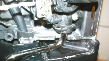

    anbei ein Bild der sog."Beziehung" zwischen dem o.g. Zischen und manch verkaklter Stelle im Innern der Maschine --> Tropfwasser! Im Moment steht meine Magnifica ohne Seitenteile da, und nach nur 4-5 kl. Tassen stelle ich trotzdem eine extreme Wasserentwicklung im Innern des Deckels fest, da wundert mich ja echt nix mehr! 8o Mittlerweile bin ich mir garn nicht so sicher, ob die Verkalkung um mein Dampfventil nicht vom Tropfwasser des zischenden Erhitzers kommt. Aber ist egal, ich bestelle sowieso das XL-Wartungsset ;)
    Ich muss Euch aber auch nochmal mit ner Frage belästigen, und zwar möchte ich vorsichtshalber den Raccord am Thermoblock mitbestellen, allerdings ist der für meine ESAM3000B Angebotene mit 5mm Anschluss ausgelegt, ich messe aber am Thermoblock-rohrstück wie auch im Raccord ø6mm, am anderen Ende des Raccord ø7mm. Bei dem Zweiten im Angebot (juraprofi) stehen keine Maße dabei, dort ist aber auch nicht meine aufgelistet, was nun tun ?(

    Es gibt nur 2 Varianten, eben 5 und 6mm. Also sollte der 2. der richtige sein. Trotzdem würde ich mal bei juraprofi telefonisch nachfragen. Wenn optisch erstmal keine Undichtigkeit festzustellen ist, liegt es meistens an dem Anschluss oben auf dem TB (Erhitzer :D ), wo der Schlauch in den oberen Brühkolben geht.
