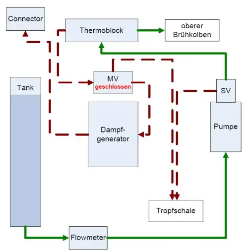

    Wenn das Flowmeter dicht wäre, würde die Pumpe lauter werden. Da die Pumpe aber leiser wird, befindet sich eine Verstopfung HINTER der Pumpe. Evtl. ein Kalkbröckchen das sich bewegt? Keine Ahnung. Das Wasser geht beim Spülen den gleichen Weg wie beim Kaffeebrühen:
