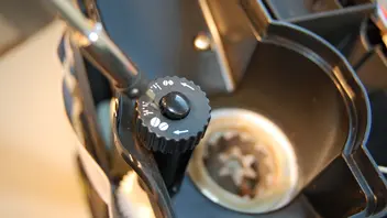

    ich komm da nur nicht richtig dran, ich bekomme den sch... Hebel von der Mühlenverstellung nicht ab!
    So kann ich die Abdeckung nicht komplett entfernen.

    Die runde Erhebung im Mahlgradknopf ist eine Abdeckkappe, die leider ziemlich tief im Knopf drin sitzt. Am besten parallel mit 2 Schraubendrehern entfernen.

    • February 4, 2012 at 9:43 AM
    Quote from W1cht3lm@nn
    Hier gut zu erkennen.

    ja, und darunter ist eine Schraube (nur der Vollständigkeit halber...).
