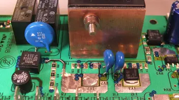

    Da ich aus dem Profilager Maschinenbau Elektronik-Entwicklung
    Nachrichten-/Fernsehtechnik komme, habe ich mal unsere defekte
    DeLonghi ESAM 4200S zerlegt und alles sorgfältig gereinigt.
    Fehleranzeige am Bedienfeld: Die rote Warn-LED und die zwei grünen Tassen-LEDs brennen konstant.
    Messungen auf der Leistungsplatine haben ergeben, dasTRIAC TY7 einen Schluß hat, den habe ich ausgelötet.
    Weiter habe ich neben dem Brückengleichrichter D14 festgestellt, daß die 4 Durchkontaktierungen unterbrochen waren,
    ein zu hoher Strom (Kurzschluß) hat die in Luft aufgelöst.
    Die Verbindung von einem Wechsel-Anschluß des Gleichrichters zum Triac war dadurch offen, diese habe ich mit einer
    Drahtverbindung sauber wieder hergestellt.
    Kann mir jemand eine Adresse nennen, wo ich den SGS-Thomson Triac mit der Bezeichnung T4 3570
    bekommen kann?
    Ein nachfolgender Fehler (Motor defekt,usw. ) muß noch ermittelt werden.

    Ein Elektronikspezialist!! Herzlich willkommen :blumen:
    Mensch, was können wir machen, daß du dich hier wohlfühlst? :D Im Ernst, ein Elektronikspezialist fehlt uns hier.
    Also, ich hab mal gegoogelt(hast du ja wahrscheinlich auch schon), ausser dem datasheed nix zu finden. Weder Conrad, Reichelt noch Ebay weltweit nix. Also hab ich mal mit einem befreundeten Radio-Fernsehtechniker telefoniert. Der kommt in ein Händlerportal rein. Die könnten ihn besorgen, aaabbbeeerrr: 3-4 Wochen Lieferzeit und inkl. MwSt und Versand soll der 13-14 Euro kosten! 8o

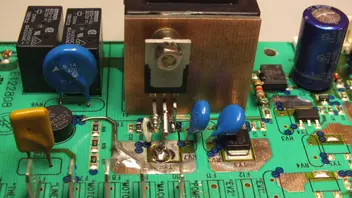

    Hallo akeisap,
    ich habe eine ESAM 3100 mit den gleichen Symtomen.
    Ich habe einfach temporär einen BT136 anstelle des defekten Triac eingelötet.
    Die Durchkontaktierung war ebenfalls abgedampft.
    Im Testmodus (Taste Dampf und Kaffebezug 1 drücken und Netzstecker einstecken) läßt sich der
    Motor auch einschalten. Ich habe anstelle des Motors eine 100W Glühlampe angeschlossen. Diese läßt
    sich auch mit beiden Tasten ansteueren (große Tasse / kleine Tasse)
    Den Motor habe ich ausgetauscht (FI löste aus).
    Nun läuft der Motor leider sehr brummig und der PTC neben dem Gleichrichter sperrt die Stromzufuhr. Außerdem funken
    die Kohlen stark. Ich habe den Motor mal über Gleichspannung aus in Reihe geschaltete Neztteile angesteuert. Der Motor läuft
    super ruhig. (ich hatte allerdings nur 100V) Es kann also nur etwas mit der Triacsteuerung zu tun haben.
    Evtl. Nulldurchgangssteuerung nio.
    Für Deine Erkenntnisse würde ich mich sehr interessieren. Danke im voraus!!!!!!!

    so die Maschine läuft wieder. Der Triac funktioniert. Der Motor läuft wieder. Es gibt bei Reichelt auch einen
    Triac für "SMD" Montage.
    Ich hatte am Motor einen zu kleinen Widerstand und dadurch wurde die Schutzschaltung mit dem Polyswitch
    überlastet.
    Ein neuer Motor war die Lösung. Widerstand ~ 200 Ohm. + Durchkontaktierung neben dem Gleichrichter instand gesetzt.
    Ich hoffe diese Infos helfen auch anderen weiter.

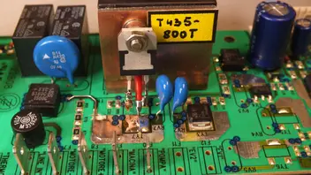

    Hallo Stefan,
    ich habe zunächst einmal ein Stadard Triac vom Typ BT 136 eingelötet. Dieser hat das Gehäuse TO220.
    Hatte diesen noch liegen. Ich habe einfach die Beine nach Bedarf geboten und eingelötet. Beim auslöten des
    SMD Triacs etwas Vorsicht walten lassen. Sonst lösen sich die Leiterbahnen in Wohlgefallen auf.
    Bei Reichelt gibt es einmal diese Ausführung und einen SMD Typ BT 137. Beide haben die gleich Anschlußbelegung.
    Ich werde mir diesen einmal bestellen und ausprobieren. Stelle das Ergebnis natürlich allen zur Verfügung.
    http://www.reichelt.de/Triacs/BT-137B…1f21e1e97632dd8
    Des weiteren muß kontrolliert werden ob die Durchkontaktierung neben dem Gleichrichter noch i.o. ist. Bei mir
    hatte sich diese in Luft aufgelöst.
    Es bringt aber nichts die Bauteile auszutauschen wenn die Ursache für den Schaden nicht beseitigt wird.
    Der Motor hatte einen schadhaften Anker. Widerstand sollte in etwa 200 Ohm haben. (gemessen an den Steckanschlüssen)
    Ich habe ein Foto meiner Maschine angefügt. Mann sieht ganz deutlich den Triac und den kleinen Gleichrichter.

    Hallo ,
    ich habe jetzt einmal den Standard-Triac gegen einen SMD-Triac ausgetauscht.
    Die Platine läuft einwandfrei.
    Für alle Interessierten kann ich noch mehr Infos zum Umbau geben.
    Ich hoffe weitergeholfen zu haben.
    Im Anhang ist ein Bild der Platine. Der Triac ist etwas größer als der
    Ursprüngliche was aber nicht tragisch ist.

    Hallo Stefan,
    leider habe ich deinen Eintrag erst jetzt gelesen.
    Die Durchkontaktierungen sind im Bild links neben dem schwarzen Gleichrichter zu erkennen.
    Es sind 3 Löcher. Hier einen kleinen Draht hindurchstecken (z.B. Reststück von einem
    Widerstandanschlußdraht) und von beiden Seiten sauber anlöten.
    Fertig!
    mfG
