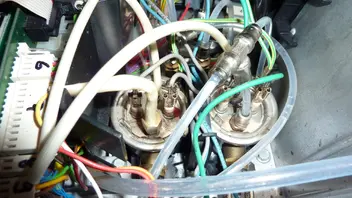

    Servus,
    ich habe seit letzter Woche eine gebrauchte Solis Master Pro. Nach der obligatorischen Zerlegung, Reinigung und Zusammenbaus wollte ich heute die Maschine in Betrieb nehmen. Vorab muss ich noch dazu sagen, dass sich das Keramikventil nicht verstellen lies. Ich habe es dann 24h in Entkalker eingelegt. Danach lies es sich verstellen. Nach dem Einbau spritze das Wasser aus allen Ritzen des Keramikventils. ?( Gibt es eine Markierung die man beachten muss beim einbauen. Das Ventil lässt sich wie ein Propeller drehen.
    Das Ventil ist kaputt, oder?
    Zusätzlich ist mir aufgefallen, dass am Dampfboiler (von vorne 3Uhr) aus der Niveausonde? Dampf austritt. Kann man nur die Dichtung wechseln oder muss man die komplette Sonde auswechseln?
    Beim Wasserboiler sieht man an der gleichen Stelle auch Kalkspuren. Kann man hier auch nur die Dichtung wechseln?
    MfG
    Michael

    Das mit dem Keramikventil hatte ich Dir aber vorausgesagt, oder?
    Zwischen Niveausonde und Boiler ist eine Dichtung verbaut, die irgendwann undicht wird. Ich baue da immer Dichtungen aus PTFE ein, dann ist an der Stelle dauerhaft Ruhe. Das funktioniert auch an der Legris Verschraubung am Wasserboiler. Genaugenommen verwende ich die PTFE Dichtungen an allen Ein- und Ausgängen beider Boiler :)

    Hier ein Bild von beiden Boiler.
    Aber trotzdem vielen Dank für deine Hilfe. :prost:

    Servus,
    ich habe das Problem gefunden.
    In dem T-Stück (Legris) auf dem vorderen Überdruckventil für den Dampfboiler hat sich ein Kalkpfropfen verirrt und den Weg zum Keramikventil bzw. Dampfrohr versperrt. Ausgebaut, gereinigt und wieder eingebaut und siehe da das Wasser geht dahin wo es soll.
