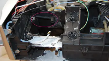

    Hallo liebe Kaffeefreunde,
    mit der Hoffnung auf Heilung meiner ESAM 5450 hab ich mich hier im Forum angemeldet. Die Suche in anderen Threads war leider nicht erfolgreich.
    Folgendes Symptom:
    Ich beziehe einen Kaffee, die Bohnen werden gemahlen, die Brühgruppe fährt hoch zum Stempel. Dann fängt der VA laut an zu dröhnen und zu wackeln.
    Es erscheint die Meldung "OK + ESC" drücken. Wenn man dies tut, fährt die Brühgruppe vom Stempel wieder in die Ausgangsposition und es erscheint die Meldung "Brühgruppe einsetzen".
    Die Brühgruppe lässt sich auf normalen Weg entfernen. Das Kaffeepulver ist gepresst, jedoch nicht mit Wasser durchtränkt.
    Habe im Testmodus mal alles durchlaufen lassen. D.h. Brühgruppe fährt hoch bis zum Stopp und wieder runter. Mahlwerk ok. EV1 ok, EV2 ok. Pumpe klackt.
    Die Brühgruppe ist gut geschmiert und lässt sich leicht bewegen. 4098 Bezüge. 3 Jahre und neun Monate alt ist der KVA.
    Und jetzt seid Ihr dran!!! :denk: Hat vielleicht jemand eine IDEE was das sein könnte?
    Schonmal tausend Dank für eure Hilfe im Voraus :verneig:
    Viele Grüße

    Spontan faellt mir folgendes ein. Antriebswelle ausgeschlagen/defekt oder der schwarze Gummischlauch verstopft.
    Wird Wasser gefoerdert oder faellt der Trester trocken in die Schale?

    Der Trester fällt trocken in die Schale.
    Komm ich an diesen schwarzen Gummischlauch problemlos ran?

    Quote from elbohno
    Alle Verkleidungen den Deckel und die Bedieneinheit abnehmen. Der Thermoblock muss nicht ausgebaut werden. Den Winkel rauspullen und den Schlauch komplett rausmachen. Reinigen.
    Du kannst vor dem rausziehen reinpusten um zu prüfen ob er durchgängig ist.

    OK. Ich hab den VA soweit auseinander genommen und den schwarzen Gummischlauch durchgepustet, anfangs ein klitzekleiner Widerstand. Nun lässt sich ohne Probleme durchpusten.
    Soll ich den jetzt wieder ranpfrimeln und alles zusammen bauen? Oder kann ich noch was machen - jetzt wo der Kasten schon mal demontiert ist?!?!

    Schlauch drauf und Maschine starten. Brauchst Du nicht zusammen schrauben. Musst halt Finger weg lassen :D

    SUUUUPEEERR!!!! :D :D :D :thump: :thump: :thump:
    Sie brüht wieder Kaffee!!
    Tausend Dank!!
    Ich hatte schon befürchtet, ich müsste mich nach was Neuem umsehen.
    Also Danke für den Tipp und einen schönen Abend!
