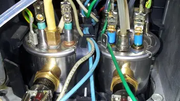

    nachdem ich gestern die beiden Boiler aus meiner SMP ausgebaut, entkalkt und zum Teil neu abgedichtet hatte flog bei dem ersten Einschaltversuch gleich der FI-Schutzschalter raus.
    Daraufhin habe ich natürlich nochmal alle Steckverbindungen überprüft. Die Boiler haben ca 56 Ohm und einen Duchgang an Masse konnte ich auch nirgends messen. Habe dann den hinteren Wasserboiler (der ohne Niveausonde) von der Platine abgezogen und siehe da, die Sicherung hält.
    Könnte es sein, dass ich beim entkalken einen Fehler "eingebaut" habe? Welche Messschritte zur Prüfung des Boilers gibt es sinnvollerweise noch?
    Anbei ein Bild der beiden Boiler incl. angeschlossener Kabel.

    Ja, die Isolation der Heizung ist defekt = du brauchst einen neuen Boiler, diesen Fehler kann man nicht reparieren!

    "Messen" ist in diesem Falle kontraproduktiv! Dein "FI" hat dies bereits übernommen.
    Klar, ärgerlich und relativ kostenaufwändig, aber Austausch ist die einzige legitime Methode.
    Bitte unterlasse jegliche andere Versuche, den/die Boiler zu betreiben, diese wären wirklich lebensgefährlich für dich und Personen, welche Zugang zur Maschine haben!
    EDIT: Ich sehe eben das gepostete Bild an: Es wurde bereits ein Schutzleiter gekappt, vermutlich die Verbindung zur Tassenablage! Dies ist nicht zulässig!
    Ebenso sehe ich Korrosion an der Anschlüssen der Heizung . . . Trenne diese Maschine dauerhaft vom NETZ solange sie nicht nicht ordnungsgemäß instandgesetzt ist!!!

    habe in der Bastelkiste tatsächlich noch einen alten Boiler gefunden und eingebaut. Der FI bleibt drin und heisses Wasser wird auch produziert.
    An dem alten Boiler war auch noch ein original Massekabel, welches ich dann ordnungsgemäß mit der Warmhalteplatte verbunden habe.
    Habe einen Elektriker, der mir die beiden defekten Boiler nochmal durchmisst. Der meinte, dass er mal 10 Ampere drauf geben will und so ggf. die
    durch Verkalkung usw. angegriffene Isolierung der Heizstäbe wieder hergestellt werden könnte. Ich lass ihn mal machen, glaube aber eher nicht, dass sich die Isolierung nochmal "erholt".

    so einen Boiler mit dem gleichen Schadbild habe ich mal geöffnet, die Heizung hatte sich verbogen und gegen die Innenwand gelehnt, daher der Kurzschluß bzw FI. Man kann zwar die Heizung wieder gerade richten, aber den Boiler ist nur schwer wieder sauber zu verschließen. Restrisiko hoch (Dampf und heißes Wasser ...), also lieber nicht
