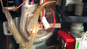

    meine Maschine (ca 4Jahre jung) machte in den letzten Wochen komische Geräusche. Aber es kam weiterhin Kaffee und es wurde im Unterbewusstsein ignoriert!
    Die Geräuche hörten sich an, als ob der KVA sich schwer tut, das Wasser abzuführen. Also so ein gequältes Brummen... Die Kaffeemenge wurde minimal weniger und es landete ein Teil in der Aufgangschale.
    Ich fing an zu googlen und stoss auf dieses Forum und durch die vielen Anleitungen, wurde mein Fehlersuchgen wieder erweckt. Ich fing mit der Brühgruppe an, also zerlegt, gereinigt, gefettet und wieder montiert. Sicherheitsschalter vom Pumpengehäuse "kurzgeschlossen" und einen Probedurchlauf gestartet. Alles ohne Probleme und mein Kaffeebecher konnte gefüllt werden. Da funktionierte es wieder und das Brummen war minimal weniger geworden. Der Espresso meiner Frau kam aber dann leider nicht mehr zu stände! =)
    Kaffeemehl landete trocken in der Schale.
    Der ein oder andere Versuch brachte keinen Erfolg und zeitweise lief die Pumpe im Leerlauf und musste durch ziehen des 230V Steckers unterbrochen werden. Auch ein leichtes Klopfen an der Pumpe mittels Schraubendreher brachte nichts...
    Also wieder die Forensuche genutzt, um sich den Wasserverlauf anzusehen. Am Flowmeter bis Pumpeneingang steht Wasser an. Am Überdruckventil, bei beiden Schläuchen tritt kein Wasser aus. Ist da nun von auszugehen, dass die Pumpe hinüber ist und sollte ich das Überdruckventil ebenfalls erneuern?
    Was sollte ich nun noch zusätzlich nach ca 4 Jahren mit wechseln, da ich nun eh einmal dran bin die Maschine zu warten/reparieren...?
    Welchen Onlineshop könnt Ihr mir empfehlen, da ich es eilig habe (auf Rechnung/PayPAl), wieder einen vernünftigen Becher Kaffee zu trinken. Bis dato hole ich mir beim Nachbarn eine Kanne Filterkaffee ab^^ 8o
    HILFE!!! :blumen:

    Servus,
    Funktioniert Heisswasserbezug?
    Wenn Ja, zieh den Schlauch am Thermoblock ab der von der Pumpe kommt und starte dann einen Spülvorgang (Vorsicht heisses Wasser), kommt dann Wasser?
    Sollte das >>klick<< nicht mehr möglich sein, musst du den Thermoblock ausbauen, zerlegen und reinigen.

    Die beiden Schläuche habe ich jeweils getrennt und in einem Becher gehalten. Weder bei einem manuellem Spülvorgang, noch bei einem Bezug kommt dort kein Wasser!
    Oder meinst den Schlauch, der seitlich in den Thermoblock geht und vom Magnetventil kommt?

    Servus,
    wenn du das Überdruckventil von der Wasserpumpe abschraubst, kommt dann Wasser?
    MfG
    Michael

    Dann müßte ich die zwei Kreuzschrauben lösen. Dafür aber die ganze Pumpe ausbauen. Ist das korrekt...?
    Oder geht es evtl einfacher?
  • MikeAstra
    Man nennt ihn auch ECAMike
    117
    4,619
    • April 26, 2012 at 6:48 PM
    Servus,
    das Überdruckventil ist geschraubt, knapp unterhalb des Abgangs des dicken Überdruckschlauches.
    Die Gummihalterung ist seitlich nur reingeschoben.
    MfG
    Michael
  • TreeSurfer
    15
    • April 26, 2012 at 7:25 PM
    Hehe... Ich hatte bereits angefangen die Pumpe und ÜVentil auszubauen. Anhand von Produktbildern habe ich dann das Gewinde des ÜVentils gesehen.
    Naja, da hatte ich aber schon die Pumpe zerlegt^^ :)
    Pumpe wieder zusammengesetzt, und Testlauf ohne ÜVentil und es kam beim 2. Verusch Wasser aus dem Pumpenausgang. ÜVentil drauf geschraubt und es kam ebenfalls Wasser. Aaaaber es kam Wasser aus dem Schlauch, der vom ÜVentil zum Thermoblock geht. Da wurde doch mal kurz heiß! Ist das normal? Ich dachte es wäre ein"hinlauf"...
    Naja, nun habe ich alles wieder provisorisch zusammengesetzt und 2 Becher Kaffee gezogen. Das funktioniert jetzt komischerweise. Was mir noch aufgefallen ist, das von dem T-Stück im 2. Durchgang Wasser durch den unteren Schlauch lief und in der Auffangschale landete! Dies auch korrekt?
    Zur Pumpe, muss die irgendwie gefettet werden? Die war im Inneren komplett trocken!
    Und Danke für Deine Hilfestellung...! :blumen:

    Servus,
    Quote
    Aber es kam Wasser aus dem Schlauch, der vom ÜVentil zum Thermoblock geht. Da wurde doch mal kurz heiß! Ist das normal? Ich dachte es wäre ein"hinlauf"
    Das ist normal, das Wasser fließt von der Pumpe zum Thermoblock.
    Quote
    Das würde dann auf eine Verstopfung im Bereich des Überdruckventils hindeuten. Leg mal die Teile (nicht die Pumpe) in Entkalker. Evtl. Schau dir das mal an ("Sound Design" an einer DeLonghi Primadonna). :D

    • April 26, 2012 at 8:03 PM
    Quote from MikeAstra
    Komische Zitate^^
    Naja, der Schlauch in der Situation war nur am Thermoblock angeschlossen und die Verbindung zum ÜVentil war getrennt. Das Wasser/Dampf kam quasi aus dem Thermoblock. Das ist was mich wundert.
    Deine anderen Angaben werde ich morgen befolgen...

    Quote from TreeSurfer
    Was passiert mit dem Wasser, dass im Thermoblock steht wenn die Maschine eingeschaltet wird? Wird heiss. Und was passiert dann wenn der Druckschlauch zwischen Wasserpumpe und Thermoblock abgeklemmt ist? Da kommt dann heisses Wasser oder Dampf raus.
    Und was passiert dann? Da sitzt ein TreeSurfer vorm Schlauch und wundert sich. :denk: :D

    • April 27, 2012 at 10:44 AM
    Da sieht man den Wald vor lauten Bäumen nicht...! :(
    So ÜVentli über Nacht eingelegt und wieder zusammengesetzt, obwohl im Vorfeld keine Verschmutzung zu sehen war. Der "Blasstest" war auch positiv^^
    Nun lüpft der Hobel wieder...
    Denke, dass in der Pumpe, die ich unfreiwillig zerlegt hatte, irgendwas war.
    Über das Sound Design werde ich mir mal Gedanken machen. Hört sich nicht verkehrt an! Denke, dass ich mir die Einheiten mal bestellen werde und wenn ich die Zeit finde dann zusammen baue... Bin mal gespannt!
