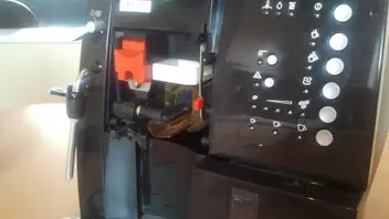

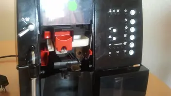

  • djluckynbg
    6
    • June 11, 2012 at 12:32 PM
    Hier sind mal drei Bilder ...
    vielleicht hilft das ja.
    LG Markus

  • HelmutBoe
    Moderator
    7
    3,049
    KVA+ST
    • June 11, 2012 at 12:50 PM
    Quote from djluckynbg
    Lebensgefahr? 8o Selbst wenn die Maschine ausgesteckt ist?
    Nö, aber wenn Du versuchen solltest, sie in geöffnetem Zustand auszuprobieren. Aber wenn die Kiste nicht zu öffnen ist...
    Helmut :kaffee
