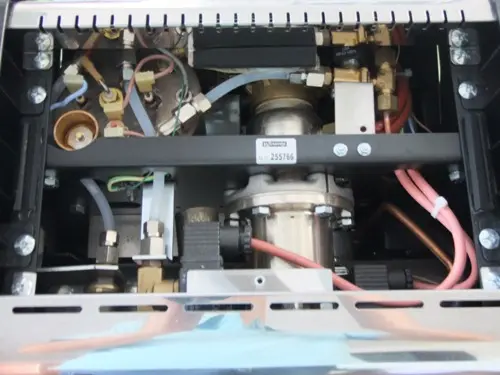

    • August 13, 2012 at 9:46 AM
    Jetzt endlich Bilder :)

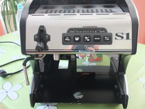

    Zuerst entfernt man Tropfschale und Tank:
    Danach die Tassenablage (nur eine Schraube, mittig auf Bedienteilseite:
    Danach hat man schon guten Blick ins Innere der Maschine:

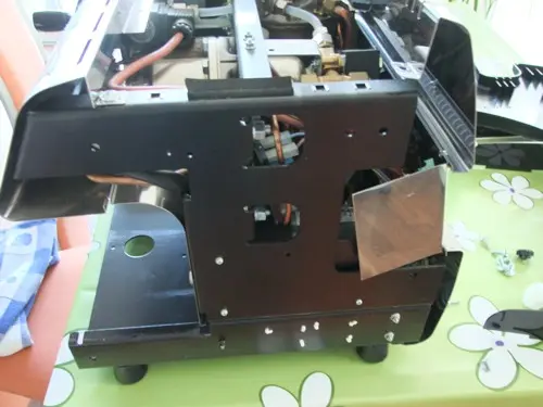

    Um weiter zur Pumpe vorzudringen, reicht es ein Seitenteil (links oder rechts) zu demontieren, sowie die hintere Blechabdeckung. Die Seitenteile sind mit 5 Schrauben befestigt, 2 oben unter der Tassenablage, eine vorne hinter der Tropfschale und 2 unten am Boden der Maschine. Die hintere Blechabdeckung ist noch unten am Boden mit 2 Schrauben befestigt. Schon ist die Maschine offen:

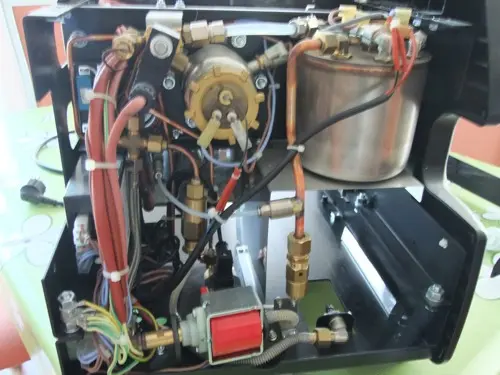

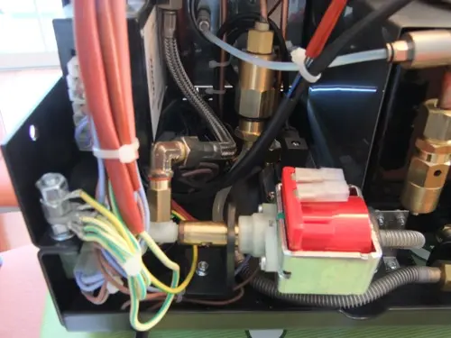

    Nach dem Umbau sieht es dann so aus:
    Ich habe auch endlich einigermaßen die Vibrationen im Griff, das ist der größte Krachmacher der Maschine, ich überlege, ob ich das Blech hinten mit Armaflex zur Schalldämmung beklebe, von dort kommen die meisten "Brummgeräusche".
    Ansonsten hat sich das Geräuschniveau schon deutlich gebessert, auch wenn die Vivaldi von Haus aus trotz Vibra zu den leiseren Maschinen gehört.
    Ich könnte mir auch vorstellen, das trotz Tank noch genug Platz für die Rota der Festwasservariante wäre, man müsste "nur" ein paar Bauteile verlegen. Auf den Bildern sieht man es nicht so gut, aber Platz ist auf der linken Seite reichlich vorhanden, ich war sehr überrascht.
