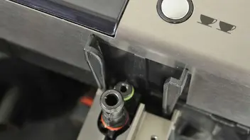

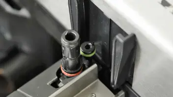

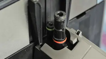

    ich habe vor kurzem eine DeLonghi 6600 gebraucht erworben.
    Da sie erst ca. 4700 Bezüge hat, denke ich mal sie muss noch einige Zeit halten :)
    Aber seit meiner ersten Inbetriebnahme kriege ich einfach keinen Milchschaum.
    Der Dampfaufschäumer macht zwar die Milch heiß, aber diese läuft dann einfach flüssig durch.
    Weiterhin bildet sich extrem viel Dampf am linken Gehäuse der Maschine, man könnte meinen, der Dampf kommt von innen.
    Also die Dichtungen schein ok zu sein, ich habe mal ein paar Fotos angehängt.
    Muss ich noch was am Milchbehälter selbst überprüfen?
    Ich habe hier im Forum folgendes Posting gefunden:
    "An der Kupplung ist in der Rille, wo kein Dichtungsring sitzt, unten eine Bohrung. Ist diese sauber, mal mit einem Zahnstocher gepult?"
    Wo genau ist denn die Kupplung und die Rille? Könnte mir das jemand evtl. genau erklären/beschreiben?
    Danke im Voraus für Eure Hilfe.

    Die Kupplung ist das, was du fotografiert hast ;)
    Die Rille ist an dem längeren Rohr recht mittig, und unten ist dann die erwähnte Bohrung.
    Als erstes würde ich die drei Dichtungen, grün, rot und schwarz, vorsichtig abnehmen und säubern. Wenn du hast, mach ein wenig Silikonfett auf die Dichtungen.
    Trotzdem wirst du um einen neuen Dichtungssatz nicht herumkommen, so frisch sehen sie auf dem Foto nicht aus. aber eine Reinigung könnte erstmal helfen.
    Ist das die linke Seite, wenn du vor der Maschine bist? Das deutet auf eine Undichtigkeit hin, denn die "Wasser-/ Dampfseite" ist rechts.
    Also, Maschinegehäuse öffnen und untersuchen, wo der Dampf herkommt. (Vorsicht, bei Betrieb heisse Teile!). Wahrscheinlich wird es sinnvoll sein das XL Dichtungsset auch gleich zu erwerben.
    Guck mal bei juraprofi.de oder komtra.de oder in der eBucht.
    Gruß Fred

    Selten so eine dreckige und verschlissene Kupplung gesehen 8o . Da wundert mich nix mehr, hoffentlich hast du die Milch nicht getrunken :kotz
    Auf dem ersten Bild sieht man, daß die besagte Rille voll von eingetrockneter Milch ist. Übrigens hängt eh alles voll von getrockneten Milchresten. Auf dem zweiten Bild sieht man vom schwarzen Dichtungsring einen Fetzen davonhängen. Also brauchst du dich nicht zu wundern, daß da kein Milchschaum mehr produziert wird. Ich würde dir auf alle Fälle eine neue Kupplung empfehlen und wie Fred schon gesagt hat, vorher mal die Maschine öffnen und nach Undichtigkeiten Ausschau halten.

    mann oh mann, was Ihr auf den Bildern so alles seht (zum Glück). Also nur nochmal für mich zum Verständis:
    Kupplung = das längere Rohr (mit rotem Dichtugnsring) und das kürzere Rohr (mit grünem Dichtungsring)
    Rille = in der Mitte des längeren Rohres, also ca. 3-4 cm über dem roten Dichtungsring (Perspektive Foto) bzw. in der Mitte zwischen rotem Dichtungsring und Rohr-Öffnung.
    schwarzer Dichtungsring = Abschluß des längeren Rohres auf der Rohr-Öffnung (?)
    ich fange also erstmal mit der Reinigung an, und öffne dann mal die Maschine wegen Undichtigkeiten.
    Und bestelle mal trotzdem vorsorglich dieses XL-Set sowie eine neue Kupplung, wenn Ihr meint, daß da eh kein Weg dran vorbei führt :)
    Vielen Dank für die kompetenten Tipps, Gruss
    Michael

    Die Milchkupplung ist das gesamte Teil (siehe HIER). Die ist auch gleich mit neuen Dichtungen.
    XL Dichtungsset siehe HIER
    Gruß Fred
