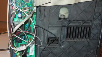

    • September 16, 2012 at 1:16 AM
    • #14
    Hallo Stefan,
    ich sehe die Motor Platine und die Hauptplatine. Siehe bitte die beigefügten Bilder.
    Bescheibe mir bitte den Stecker genauer.
    VG
      • 511.44 kB
      • 2,736 × 3,648
      • 502.41 kB
      • 2,736 × 3,648

    • September 16, 2012 at 7:50 AM
    • #15
    Auf der LE(Hauptplatine) unterhalb des Steckers der Bedienelektronik, ein dreipoliger Stecker. Ich habs nochmal mit einem roten Pfeil markiert.

    Stecker der Reedplatine herausgezogen und Netzstecker eingesteckt:
    Alle Lampen leuchten kurz (so wie immer) und die BG fährt ganz nach oben und bleibt dort stehen.
    Keine Lampe leuchtet, keine Reaktion auf Tastendrücke.
    Mit Spültaste und "Vorwahl-Kaffeepulver" gleichzeitig und Netzstecker rein:
    Alle Lampen leuchten kurz (so wie immer), BG fährt von oben nach unten und wieder hoch.
    Bei drücken von Spültaste und "Vorwahl-Kaffeepulver blinkt die Dampf Lampe.
  • IfixItAll
    12
    • September 16, 2012 at 1:40 PM
    • #17
    habe gerade das Signal der Reed Planine am Stecker zur LE gemessen:
    Pin oben: 5V
    Pin mitte: 5V, bei Motoraktivität: Rechteck 5V-0V mit Tastverhältnis von ca. 1:1
    Pin unten: 0V
    Gibt es weitere Signale die die LE benötigt?
    Wenn die Mechanik funktioniert und wenn alle Signale richtig kommen, dann bleibt eigentlich nur die LE.
    Kann man die LE überprüfen?
    Ist es vielleicht doch etwas anderes?
    VG
