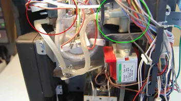

    Quote from michael2
    Kannst Du ein Bild von der Pumpe machen? Zur Not auch eine genaue Beschreibung wo die Pumpe sitzt/aussieht.
    Ich habe die Vermutung das Du da was vertauschst.
    Wüsste nicht, was ich da vertauschen könnte. Es war ja auch nur als Beschreibung dessen gedacht was passiert:
    Pumpe läuft an, drückt Wasser ins Dampfelement, das hört man ja am tack-tack-tack. Und dann nach ca. 5-10 Sekunden, macht das Ventil auf und lässt den Dampf in den Tank.

  • michael2
    In Memoriam
    142
    11,562
    • September 15, 2012 at 5:43 PM
    Meinst Du das Teil im roten oder im grünen Kreis?
      • 247.83 kB
      • 2,000 × 3,008
  • matsem
    6
    • September 15, 2012 at 6:10 PM
    Quote from michael2
    Weder noch. Es geht um das Zweiwege- Solenoid-Ventil auf der Vorderseite über dem Milch-/Wasser-Tank, also quasi um das hier:
    http://www.ebay.de/itm/DeLonghi-2…=item2a22566032
