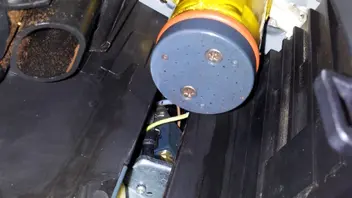

    Hallo, in meinem Kokben der 6600 hat sich Wasser angesammelt(s. Foto). SOLL DAS SO SEIN? Wenn nicht, wie ich denke, ersetze/baue ich den Kokben und wohl auch die Thermobkock aus?Gibt es eine Anleitung hierzuu und wo kann ich einen neuen Kolben online bestellen?
    Herzlichen Dank für hilfreiche Infos!
    Und nen schönen Tag wünsche ich!
    PS.Grät hat keine Garantie mehr!

    nein, das ist so nicht in Ordnung. Anleitung zum Ausbauen des Thermoblocks (an ihm ist der Kolben befestigt):
    http://kaffee-welt.net/index.php?page=DatabaseItem&id=30
    Bei Komtra oder auch Juraprofi gibt es dann Material und Anleitungen um den Kolben zu revidieren, also Dichtungen wechseln.
    Bau aber erst einmal den Thermoblock aus und schaue, ob evtl. noch weitere Arbeiten noctwindig sind, bevor Du Teile bestellst.

    Es darf definitiv kein Wasser im gelben Becher sein.

    so wie meine Vorschreiber schon sagten, der Kolben muss innen trocken sein, das Problem kann durch eine fehlerhafte Dichtung entstehen aber auch durch einen Riss im inneren Einsatz des Brühkolbens, hatte so etwas mal bei einer Maschine - war ein Haarriss der mit freiem Auge schwer erkennbar war, da half nur neuer Brühkolben !

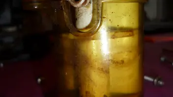

    Habe den Kolben gestern getauscht! Doch musste ich vom alten Kolben die Schläche mit Raccord nutzen, da sie beim neuen nicht gepasst und der Schlauch zu kurz war.
    Ich denke zudem, dass der schwarze Schlauch (s. Foto: links vom Kolben) eher das Problem ist: Dieser rutscht wol langsam vom Kolben runter und dadurch kommt unten nur noch tropfenweise Kaffee an. Hat jemand Erfahrungen mit dem Problem und weiß wie man es beheben kann,dass dieser Schlauch nicht vom Stift des Brühkolbens abrutscht? Habe den Schlauch vor dem Aufsetzen gereinigt und noch mit etwas Silikonöl gegeben, damit er besser sitzt!

    Hattest du den schwarzen Schlauch auch gereinigt? Oder mal durchgepustet? Der muss frei sein. Wenn er zu kurz scheint, kannst du ihn auch noch ein bißchen ziehen. Er ist nur lose hinter der kleinen senkrechten Verkleidung zwischen Servicetür und Wassertank eingesteckt.

    Das würde ja auch das Grundproblem bez. Wasser im Kolben erklären: Denn wenn der Schlauch nicht richtig drauf sitzt, läuft das Wasser halt in den Kolben und nicht dort wo es eigentlich hin soll! So sieht/sah der alte Kolben aus: Sieht schon so aus, ob da der Schlauch nicht korrekt drauf saß, oder?

    Nein, hatte ich nicht! Aber werde sie gleich nochmals öffnen und dann ohne Gehäuse laufen lassen. Mal sehn wo es dann wirklich tropft! Denke es ist der Schlauch der nicht richtig drauf sitzt. Reinigen werde ich ihn dann mal komplett. So sah der alte Kolben aus: So, als ob vom Stift das Wasser in den Kolben gelaufen ist. So kann es ja unten am Auslass nicht ankommen. Macht Sinn, oder?

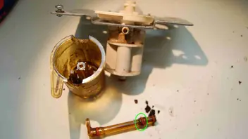

    Wenn Wasser im gelben Becher ist, KANN es ein verstopfter schwarzer Gummischlauch sein. Aber es MUSS ein defekter O-Ring im oberen Brühkolben sein. D.h. Du musst den oBK zerlegen und die O-Ringe tauschen.
    Vermutlich sieht es so wie auf dem Bild aus und vermutlich ist der grün eingekreiste O-Ring defekt/undicht.

    Kann ich bestätigen, genau der defekte O-Ring verursacht Wasser im gelben Becher.
